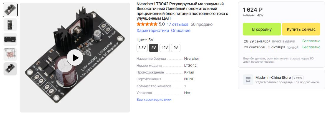

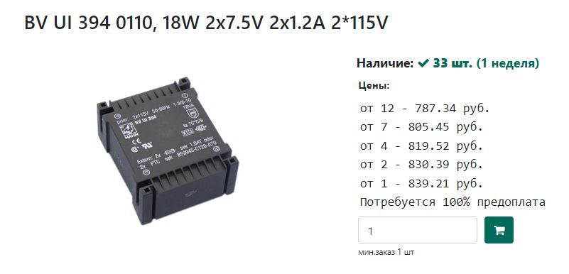

Добрый день,всем! Прошу совета: трансформатор BV UI 394 0110, 18W 2x7.5V 2x1.2A 2*115V фирмы HAHN под стабилизатор LT3042 для питания тинкера подойдет
Судя по параметрам трансформатора, если запаралелить вторичные обмотки, то 1,2А*2=2,4А должно хватить. А вот как по качеству эти трансформатры при использовании в “звуковых” трактах? Может есть у когого опыт использования этих трансформаторов
7,5 вольт вторичка, греться будет мелкий радиатор под транзистором. Как вариант можно использовать ТП2201, у него 6 вольт вторичка. Падения напряжения вполне хватит для нормальной работы стаба.

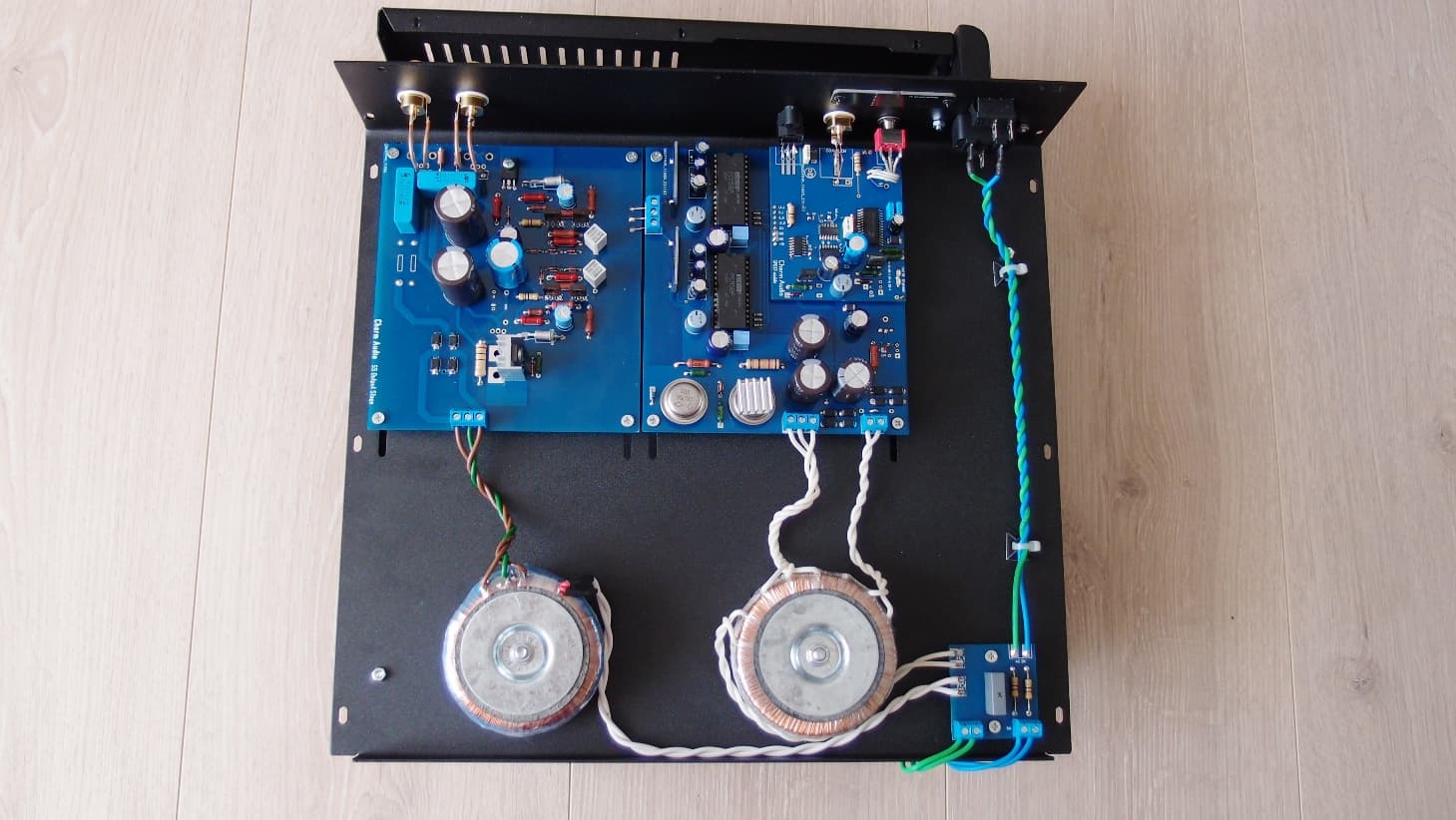

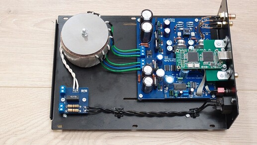

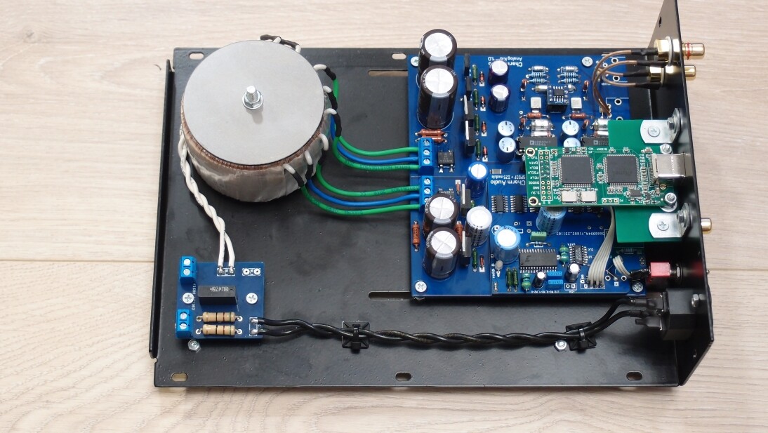

Кстати, Денис в последних версиях Charm DAC на входе питания перед трансформатором стал ставить по резистору 51 ом на фазу и нейтраль, с X-конденсатором 0.1-0.2 uF после них

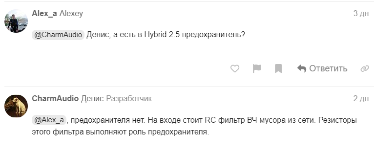

То есть RC-фильтр от помех, который по заверениям Дениса позволяет ещё и предохранитель не ставить:
@andlo Андрей, как думаете, действительно ли можно отказаться от предохранителя при наличии этих резисторов?
Понял, спасибо за разъяснение
Айдар, во многих бюджетных ИИП вместо предохранителя резистор стоит. Но насколько это сочетается с региональными нормативами по электробезопасности - вопрос к спецам, я в них не очень разбираюсь.
