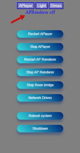

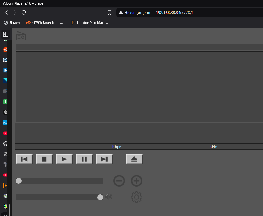

@igor63r установил ap_11_10_2020.gz — Яндекс Диск Yoctoap на Antminer, плеер и рендерер работали, через порты 7778 и 7779 интерфейс доступен. Я через ssh скачал сначала и распаковал APlayer 2.16 armv6/v7/v8 (32-bit) и он успешно завёлся.

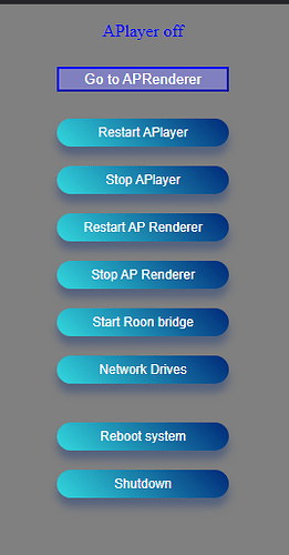

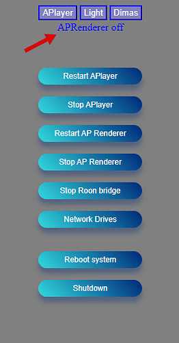

А вот APRenderer такого издевательства не пережил на Antminer. Подозреваю, он всё же не подходит к Antminer в системе Yoctoap или я что-то сделал не так?
P.S. Перезагружал Antminer, перезапускал APRenderer, не помогло
Все изменения в APRenderer с лета 20-го года, после которого появилась эта прошивка, не затрагивали объема занимаемой памяти и зависимостей от других модулей. Поэтому объективных причин, чтобы перестать ему работать я не знаю.
Надо обновлять папку целиком, проверить, точно ли arm32, а не другая версия.
Сначала можно попробовать остановить плеер и бридж и запустить только рендерер.
Затем запустить из папки рендерера по SSH в командной строке ./ap2renderer и прсмотреть, что выводится на экран и что пишется в log-файл.
Ещё можно заменить в этой папке ap2renderer на apscream, переименовав apscream в ap2renderer и добавив его config.txt. Это будет не хуже по результату, а компоненты рендерера, когда он объективно нужен, можно в этом случае запускать на источнике, а не на конечной точке.
Да, видимо, в этих шагах где-то ошибся, сейчас уже всё заработало как часы. Игорь, большое спасибо за терпение.

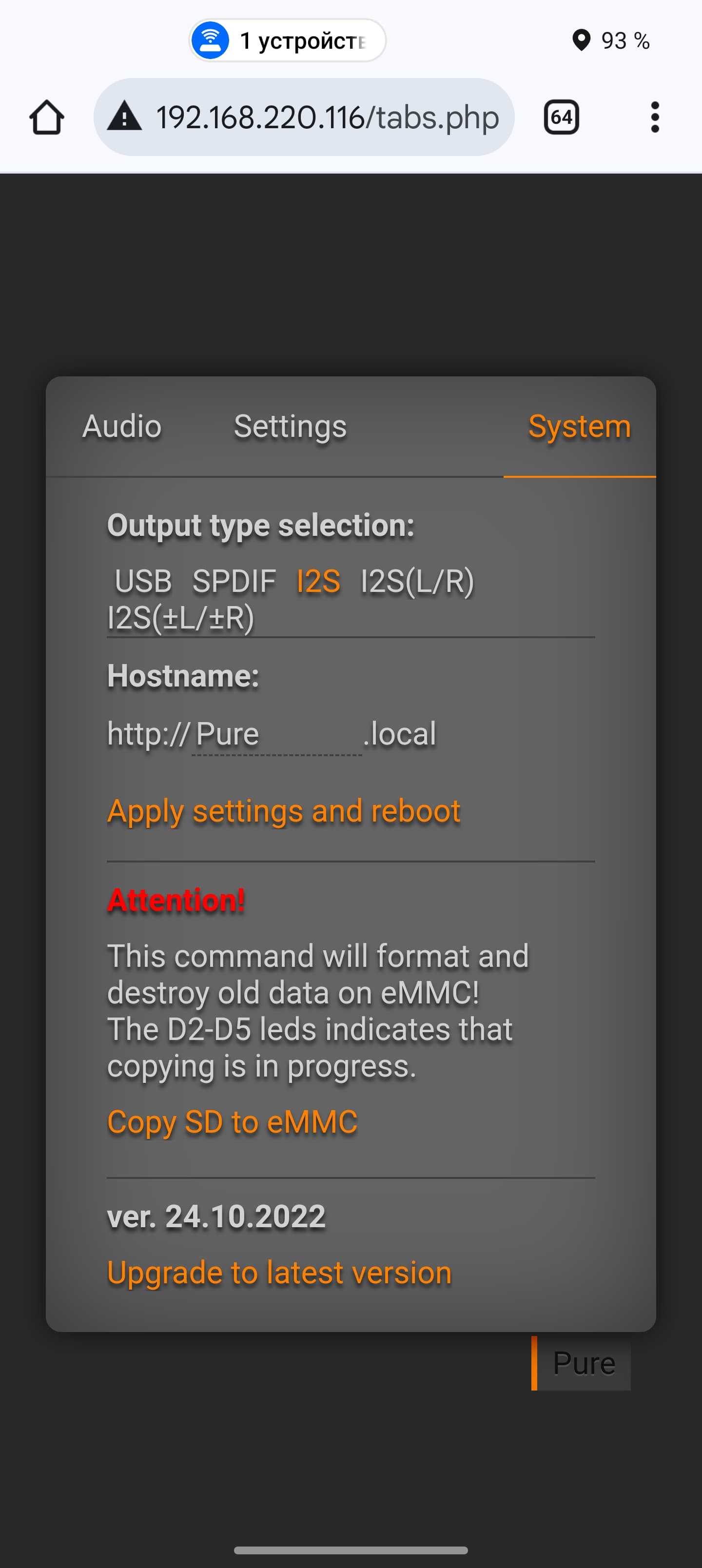

Что за 2я версия, я что-то пропустил? Или это старая?
От 24.10.2022 идёт вторая версия
