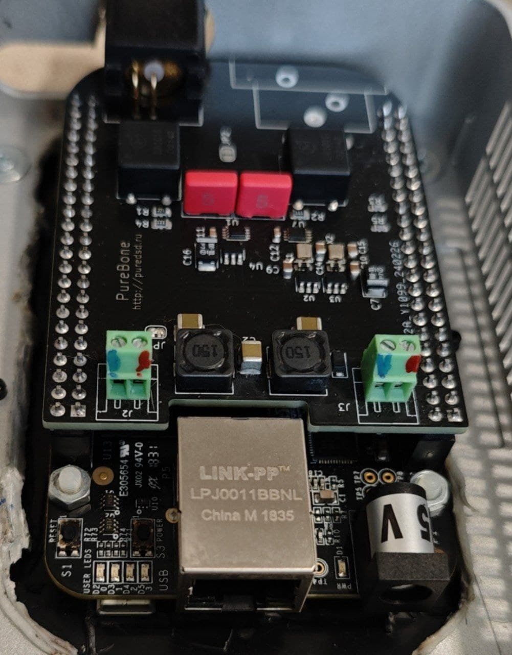

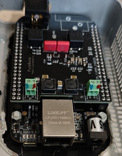

Так это коаксиал и есть. Ну и второй выход aes/ebu
Это я вижу. Вопрос в другом.

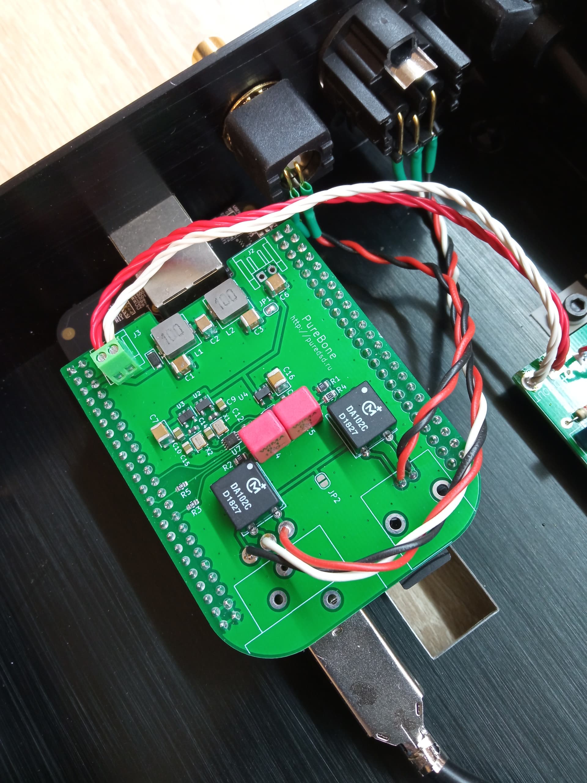

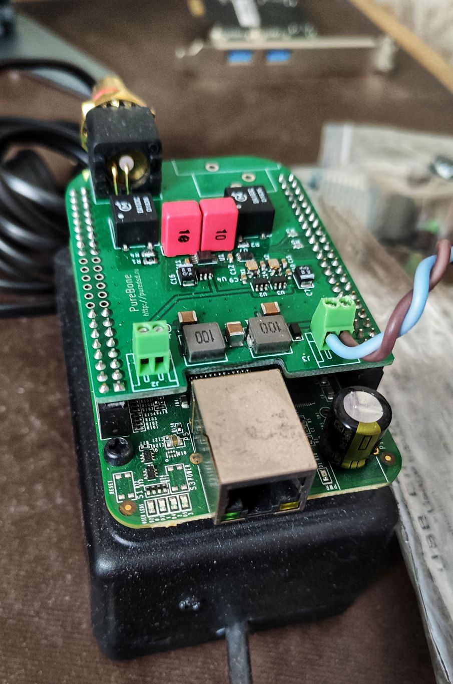

Тогда смысл вопроса ускользает. Это вероятно ранняя версия плаща, документация по проекту у Павла на сайте. Все работает, очень хорошо работает. Потом вроде бы у Льва цвет маски другой стал и появились более поздние ревизии, аппаратно чуть иные, чем то, что изображено на фото.
Эка невидаль, у меня всю дорогу этот плащик на зелёном Анте работал. Сейчас в запасниках, вместе с малиношляпой.
Видимо @dyno хочет услышать простой ответ.
Да, для BBB подойдёт.
Конечно.
Спасибо.
Просто ВВВ есть в наличии.
