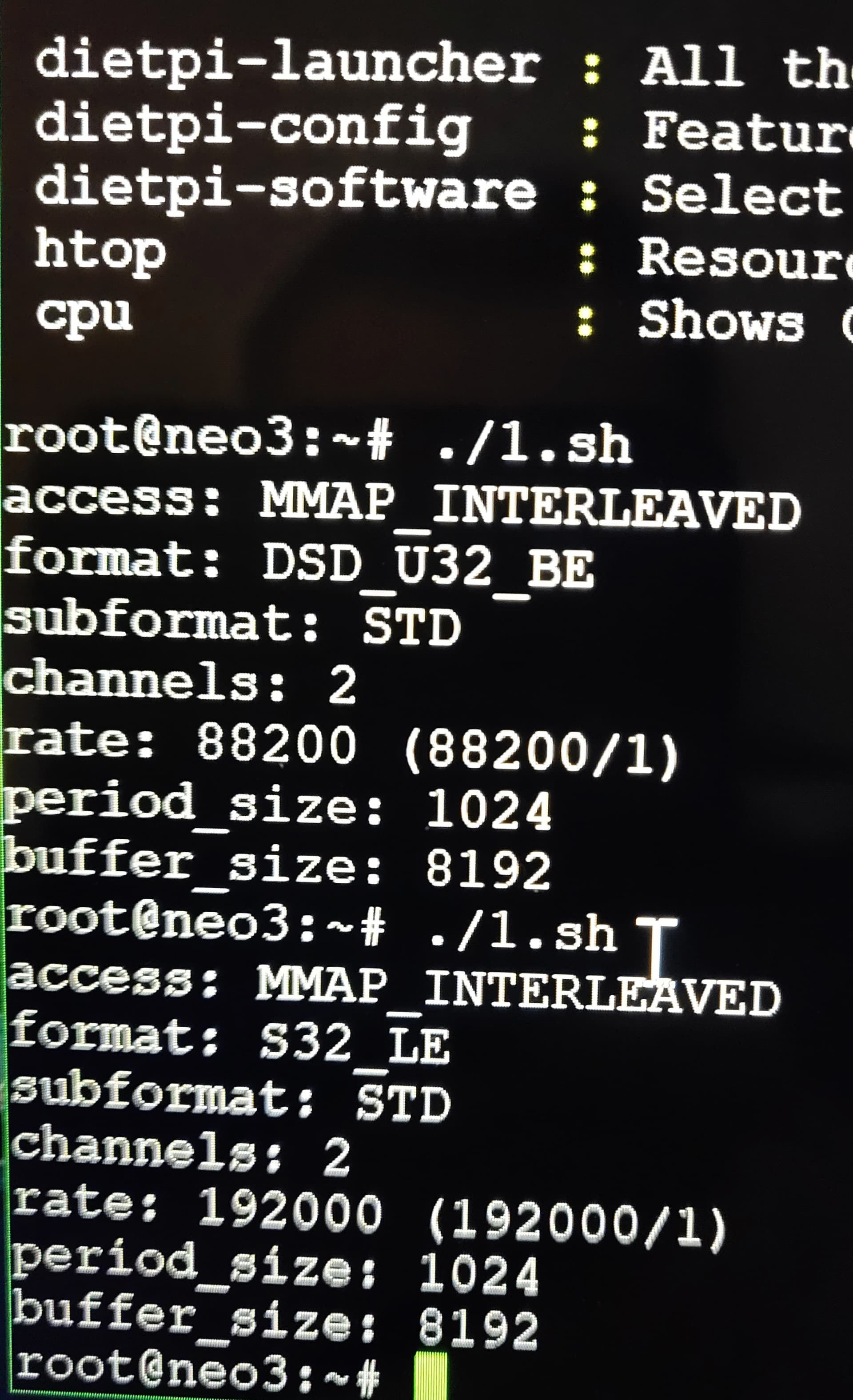

Привык просто смотреть hw_params ,как Вы когда-то научили) А где в pureos увидеть,что это именно dsd
UDP. Ааа увидел…просто необратил внимание) .Вот для примера: сначала запустил dsd,а потом pcm.Да формат изменился.Спасибо
