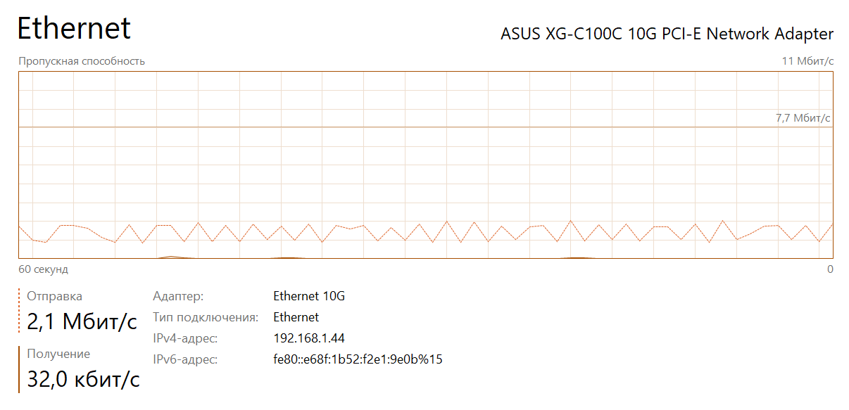

При трансляции потока с запущенным asioscream с Win DLNA/UPnP сервера (minimserver & Linn Kinsky) на (YoctoAP & aprenderer & screamap) и дальше на endpoint (YoctoAP & apscream) с сервера поток отправляется явно выраженной “пилой” формируемой minimserver.
Т.е. в такой конфигурации включение asioscream фактически теряет смысл.

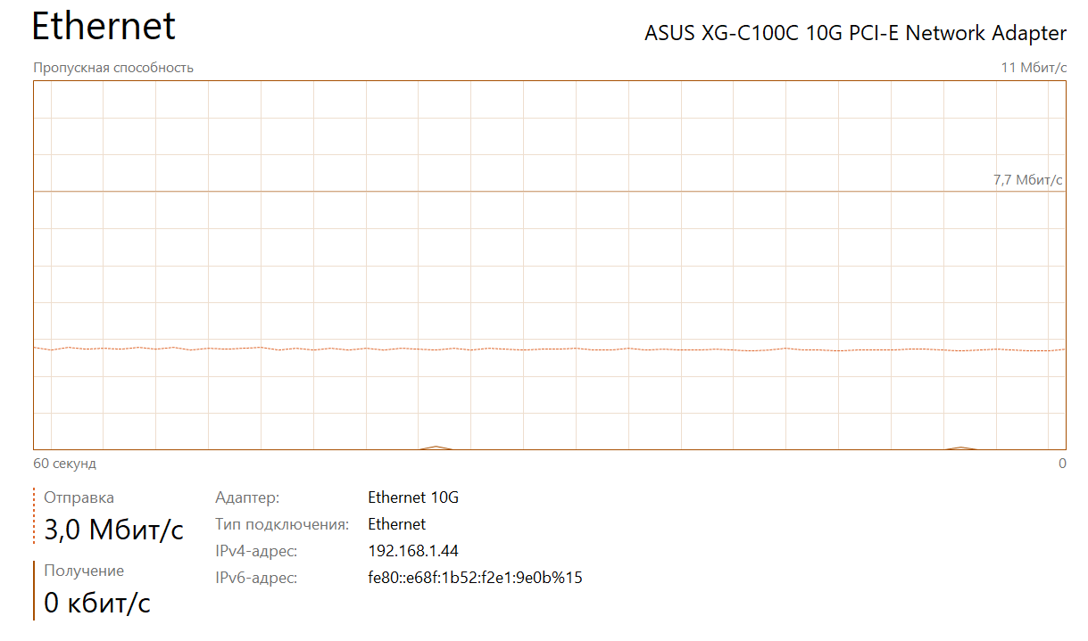

Но в тоже время, при использовании aprenderer на стороне Win DLNA/UPnP сервера с использованием тех же minimserver & Linn Kinsky и дальше сразу на endpoint (YoctoAP & apscream), выходящий поток идеально ровный. То есть в этом случае asioscream перехватывает управление потоком.
Интересует вопрос. Насколько это критично в первом случае, когда основная работа по декодированию и воспроизведению осуществляется на следующем плече (YoctoAP & aprenderer & screamap) → endpoint (YoctoAP & apscream). Возможно в этом случае вообще нет смысла запускать asioscream?

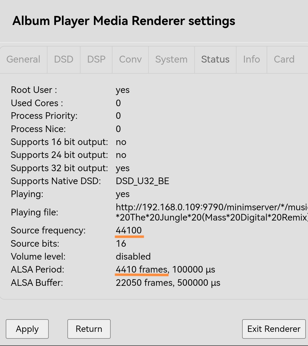

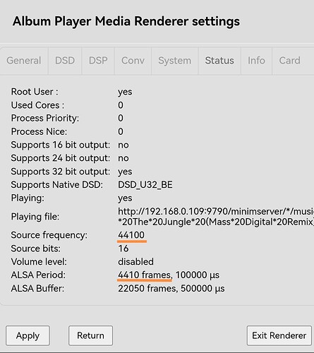

Хотел спросить почему в “коробочных” настройках для всех платформ период и буфер альсы Вы задаете в фреймах, а не в микросекундах? Это как-то связано с тем, что буфер предзагрузки стандартного режима воспроизведения использует именно фреймы? Например, я уже давно заметил, что если выставить период и буфер альсы в микросекундах (100000 и 500000, соответственно), то при проигрывании файла 44.1 КГц на вкладке" Status" период альсы будет 4410 фреймов:

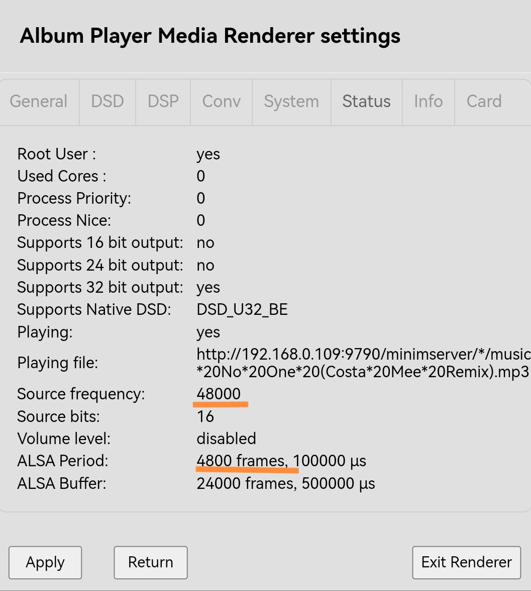

если 48 КГц, то 4800 фреймов:
то есть, между ними существует некая корреляция, чего нет если задавать период и буфер альсы в фреймах.
Ещё заметил, что обычно (для ARM) период и буфер альсы в плеере и рендерере 512 и 8192, то есть значение для буфера в 16 раз больше, а в приемнике ScreamAP эти значения 1024 и 32768, то есть, тут буфер больше периода в 32 раза. Это сделано же явно не с проста? И какое, все-таки, оптимальное соотношение периода к буферу альсы? Например, для MPD в микросекундах 5 раз (100000 и 500000), у Вас они разнятся.
Просто, мне показалось, что у меня эти значения влияют на звук при использовании ScreamAP, в отличии от Аплеера и рендерера, пытаюсь понять, хоть в каких значения играться с этими параметрами.
Юрий, последнее звено должно буферизовать неравномерность загрузки в рендерер и передавать в конечную точку равномерный поток. Загрузку в рендерер можно сделать более равномерной в режиме Direct Input с небольшим буфером. При трансляции с Windows компьютера на рендерер используется протокол DLNA/UPnP, а не scream, поэтому asioscream в таком сценарии не используется.
Сервер отдаёт только по UPnP, поэтому либо рендерер, либо плеер нужен, чтобы использовался asioscream. Можно при желании организовать конвейер на трёх устройствах asioscream->apscream+ScreamAP->apscream, но насколько это будет хорошо и стабильно, заранее не знаю.

Так сделано для предсказуемой точной пропорциональности буферов.
Оптимальным считается соотношение от 4 до 10. Однако период подразумевает передачу этих порций данных аппаратным контроллером через DMA буфер, который на приемной стороне может быть ограничен какими-то килобайтами.

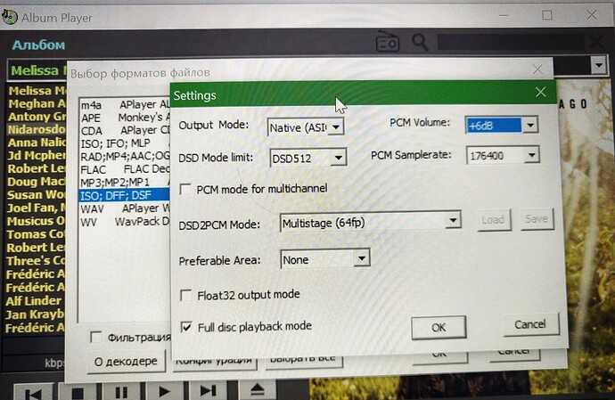

Если я вывожу dsd с ноута на pureos через Ascream 3 , то почему-то приходит частота 88,2. Ресивер в apmode 1 режиме.В настройках вывода aplayer стоит nativedsd. Pcm же все ок. Частота меняется в зависимости от трека 44-до 192. Цифры беру из файла hw params. Но сам плеер показывает, что играет сам dsd , с его характеристиками. Скажите пжт почему так? Pure os отдает по usb на цап,который может вплоть до dsd 512. И сразу еще вопрос…можно ли как-то,чтобы плеер показывал именно обложку именно текущего трека,а не обложки всех треков из папки. В каждый трек вшита своя обложка с тегами. И еще просьба сделать возможность нажав пару раз на обложку ,чтобы она открывалась во весь экран без лишнего только с показанием характеристик текущего трек и с наложением двух клавиш вперед/назад. Было бы удобно, когда ноут транформируется в планшет и он сенсорный. Запустил папку из интерфейса плеера. Нажал на обложку. Она открылась во весь экран, с характеристиками текущего трека. Отставил планшет и только треки меняшь двумя клавишами в наложение к обложке. Спасибо
Если для воспроизведения используется Album Player для Windows, то там режим вывода DSD выбирается в настройках SACD плагина, в которые попадают через “Форматы файлов” в контекстном меню.

Я в Форматах файлов и выбрал NativeDSD ,как и писал выше
Если так настроено и в настройках вывода выбран вывод через Asioscream 3, то будет выводиться нативный DSD.
Частота 88.2 в hw_params - это частота передачи 4-байтовых семплов с Native DSD. Умножьте это на 32 бита и получите частоту DSD. Смотреть надо не на это в hw_params, а на то, что вместо PCM воспроизводится формат DSD.
