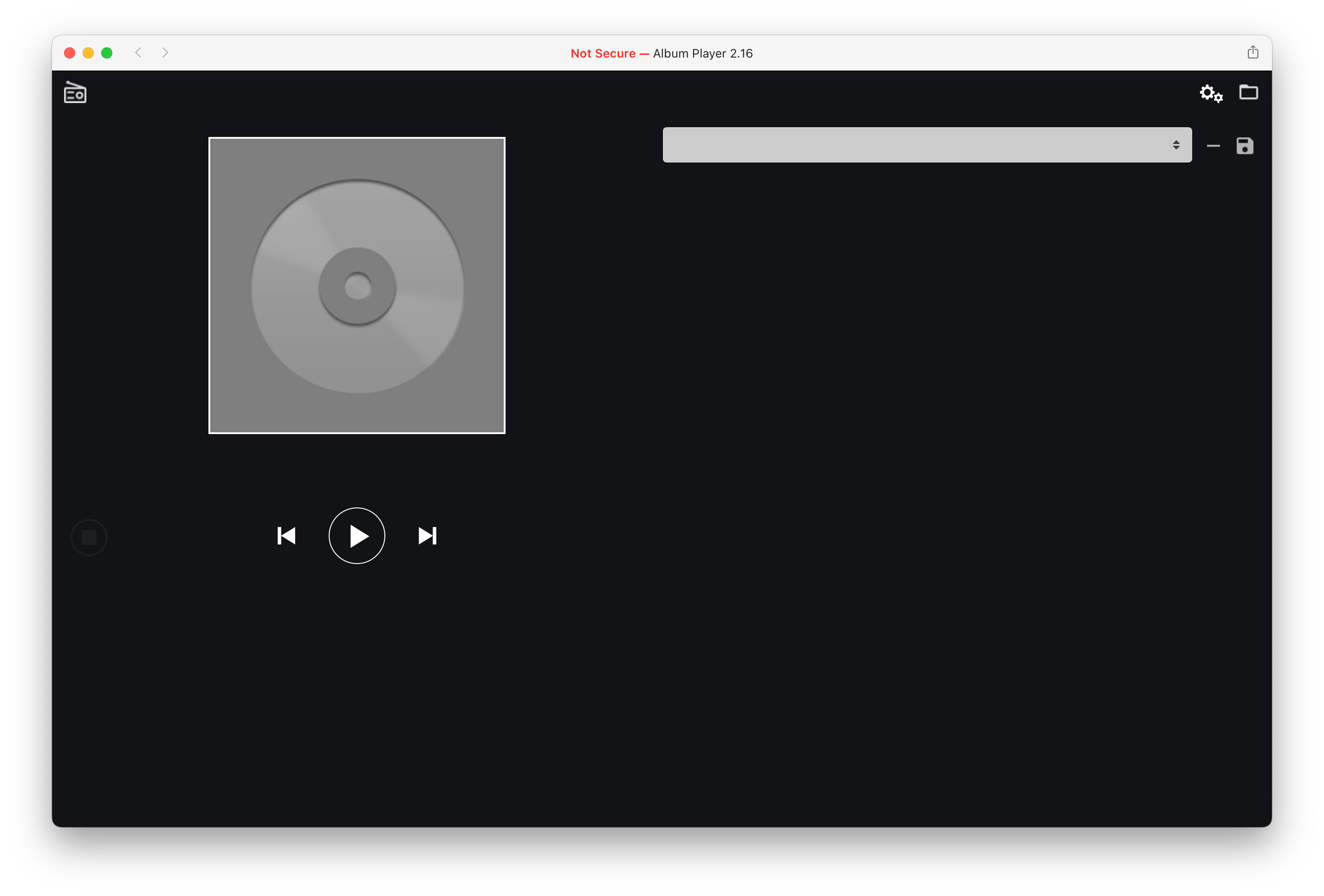

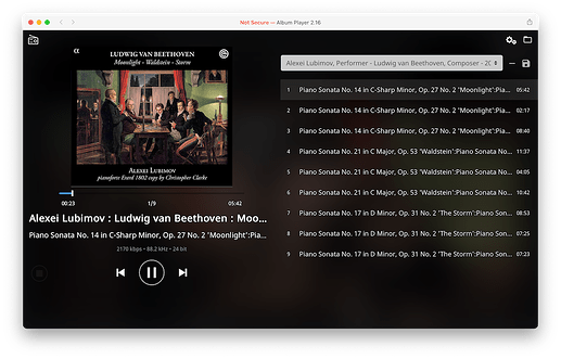

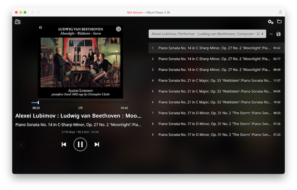

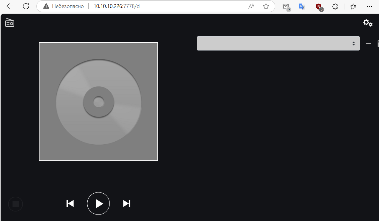

Добрый день, Игорь @igor63r
В свежескаченном https://albumplayer.ru/linux/aplayer-arm32.tar.gz
Какие то проблемы с интерфейсом Димаса. Выглядит так:
Говорят, что там должно быть больше всяких деталей.
Вот в текущем тинкере:
Тот же интерфейс, всё на месте, выбрать нужно что-то для проигрывания - появится больше.
PS: Выбранный трэк:
А, ну тогда ок.
AP не использую, поэтому не вкурсе.
