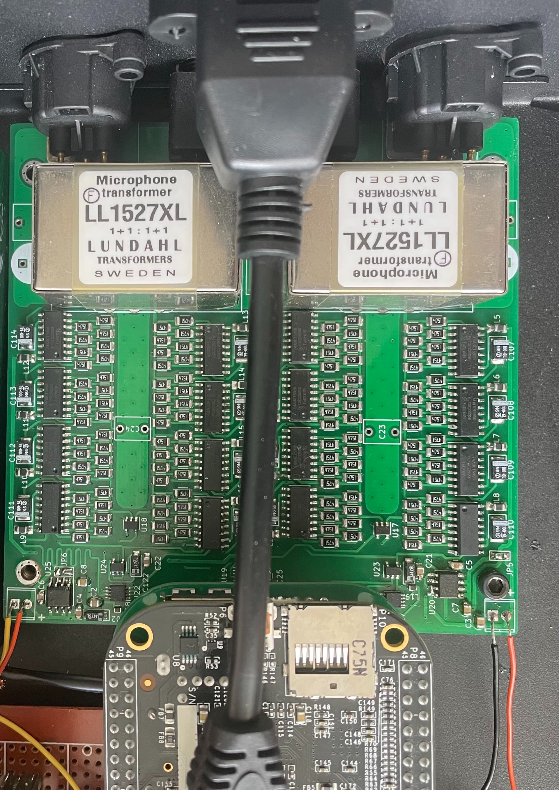

Не очень удачная компановка, левый канал совсем близко к сетевому фильтру и достаточно близко к силовому трансформатору.
Конечно дело вкуса, но я у себя не смог добиться отсутствия влияния на сигнал силовых трансформаторов и поэтому вынес их в отдельный корпус.
там вертикальная перегородка отделяет фильтр от ЦАПа. но вот прикол в том что ТХД лучше именно в том канале что ближе к фильтру.
я вчера проверял эту версию, открутил тор и сетевой фильтр и плату дежурного питания и положил его на столе в 30см. от корпуса - картинка не изменилась вообще.

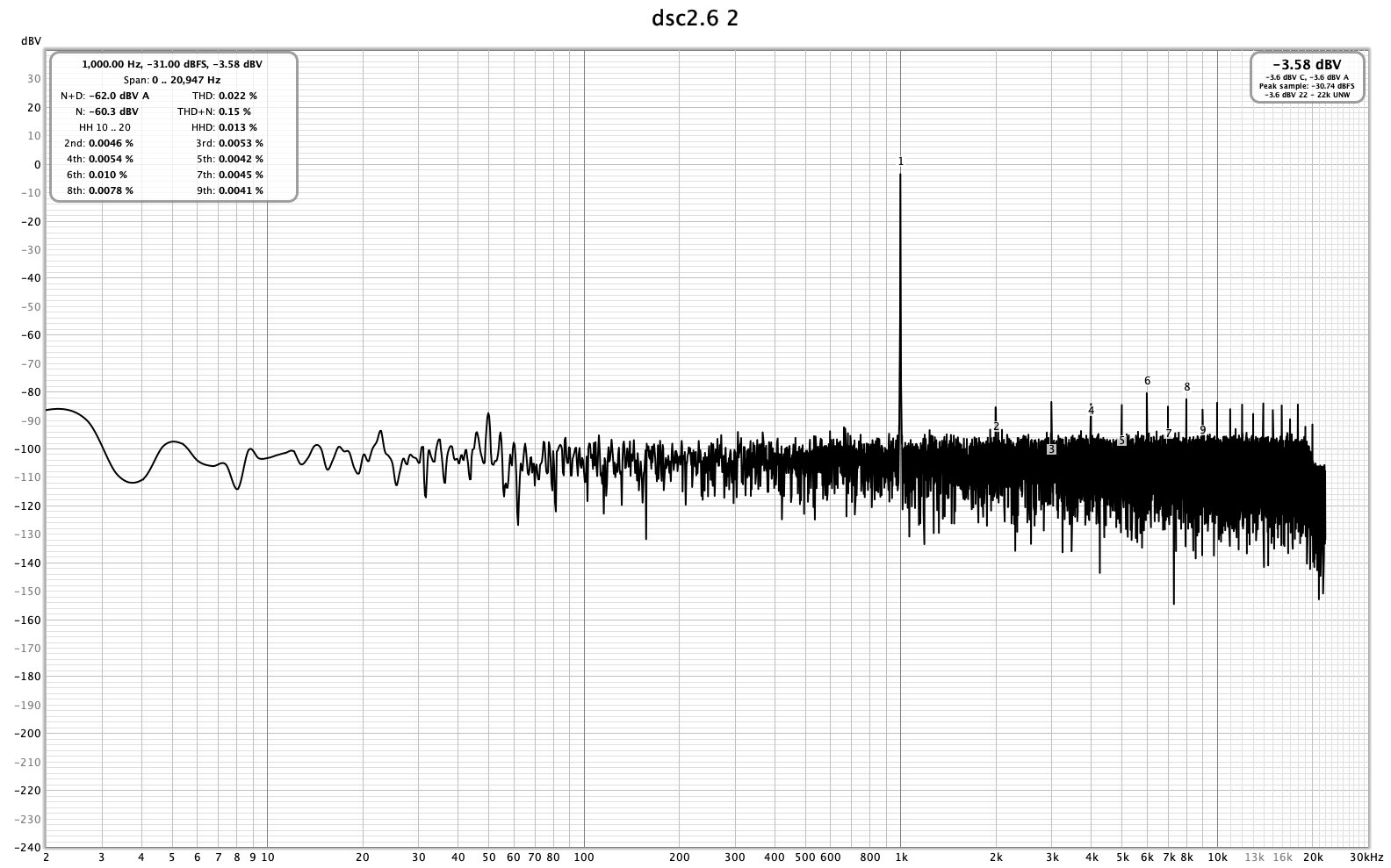

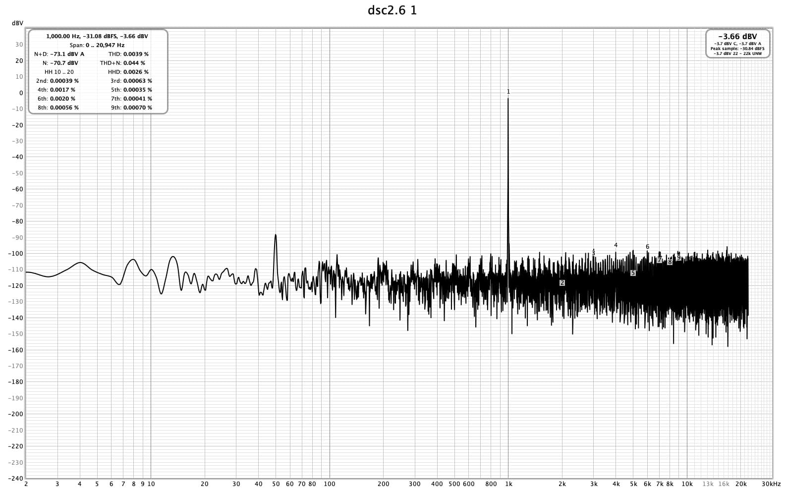

Да, тогда мне сложно понять причину того , что измерения отличаются :roll_eyes:
подключил космос к другому ноуту, питание от батареи.
забор из шумов в 10 раз меньше, но ТХД на том же уровне.
Вы приводите измерения не связанные с вопросом.
Делайте измерения по уровню -10db. Может у вас банально клиппинг на одном канале происходит.

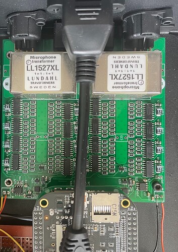

Ещё замечание. Я не просто так установил стабы на плате в непосредственной близости к матрице. У вас питание достаточно далеко и через какие то стремные проволочки. А это должно быть эталонным питанием. Из него формируется непосредственно сигнал.
впаял стабилизаторы
на входе ЦАПа 12 вольт в каждом канале

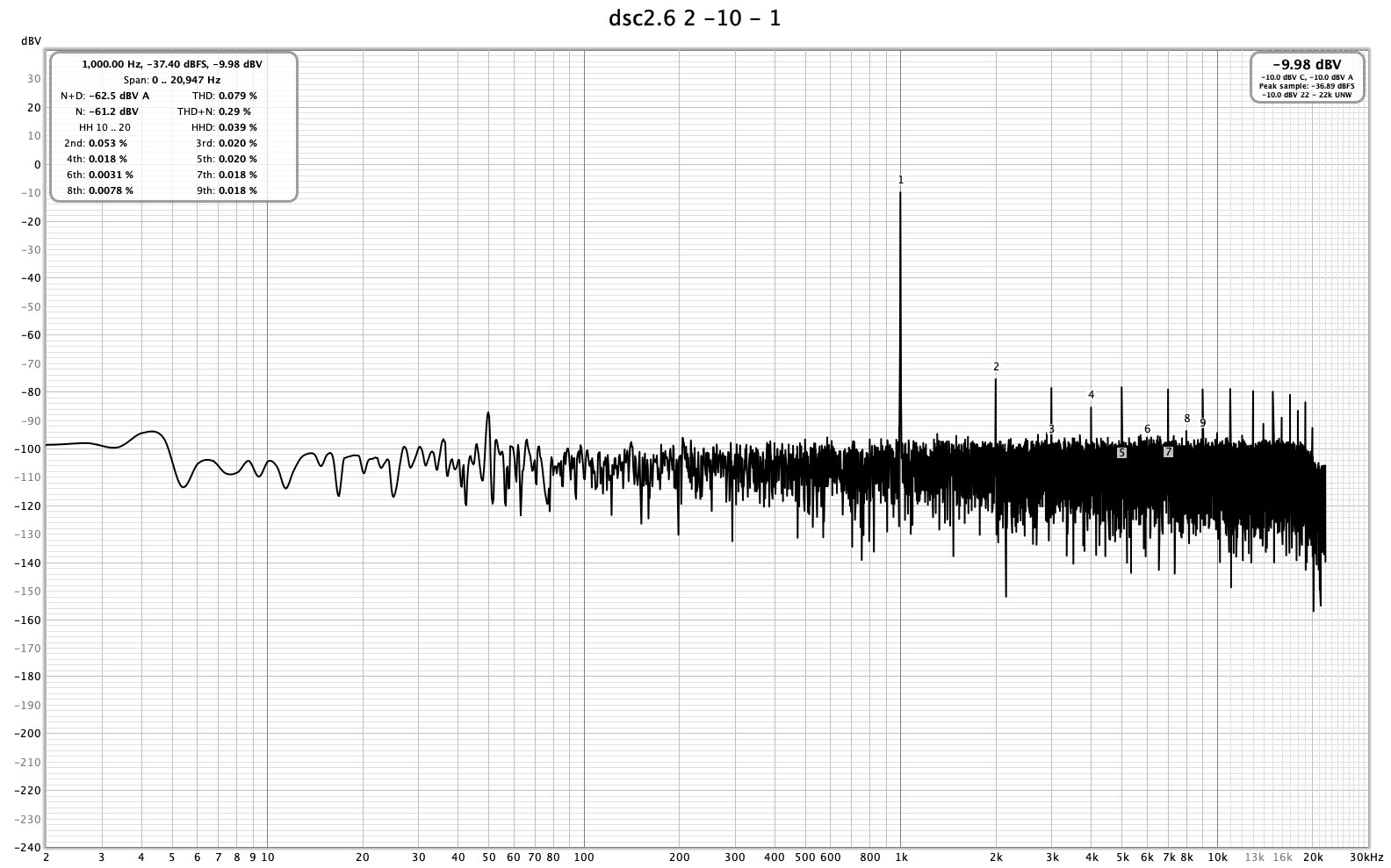

-10

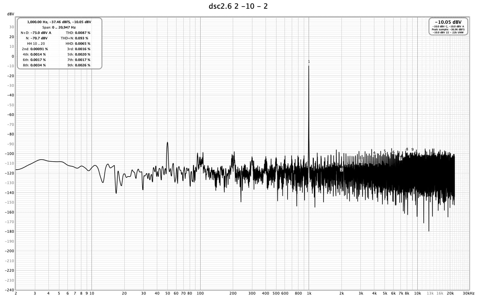

Ок. Уже лучше.
Разница в каналах может из за непропая например одного резистора в матрице.
Подайте сигнал тишины или синус и померяйте постоянное напряжение на с23 с24. Должен быть качественный ноль. В идеале замер лучше делать без трансформаторов. Если отличается от нуля, нужно внимательно просмотреть пайку этого канала.
Чаще всего непропай бывает под ножками регистров. Это заметить довольно сложно.
нашел ошибки
  1. у одного регистра был низкий уровень на одной из ножек - заменил. в канале с плохими замерами. таки да, на С24 было 0.3 вольта постоянки.
  2. нашел два резистора не допаянные. допаял.
    теперь в обоих каналах равномерные замеры - 0.0023 и 0.0026
