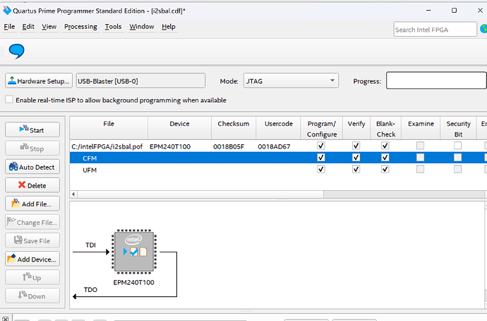

Распишу, что делал по шагам.
  1. Скачать с MEGA файл более 300 мб размеров при условии, что аккаунта там нет - еще то приключение. Нашел этот файл на сайте Intel (Additional Software → Intel® Quartus® Prime Programmer and Tools. 23.1std.1.993)
  2. Комплектный драйвер установился без проблем, но не работал совсем (Quartus не находил blaster)
  3. Отключил при загрузке проверку подписи драйверов и поставил эти драйверы. Устройство нашлось.
  4. Моя КШ2 с разъёмом питания на плате и транспортом U30, поэтому скачал файл по ссылке из этого поста Павла.
  5. Того, чтобы Quartus увидел и смог прошить шапку - я смог добиться только если подключать и кабель от бластера, и питание (USB или в разъем). Вопрос выше про питание задавали, но он остался без ответа, поэтому заостряю на нем - мож кому пригодится.

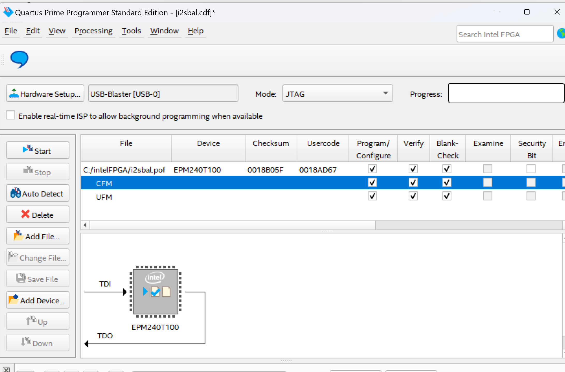

  6. Все подключил, открываю файл прошивки и выствляю такие настройки:
  7. Нажимаю Start, прошивка без ошибок завершается.
  8. Подключаю в тракт - шапка взвизгнула немножко про загрузке - и всё! Больше никаких звуков я из нее извлечь не смог. Экспериментировал с питанием от usb или от разъема, перепрошивал - глухо. Старой прошивки на audiohobby чтобы откатиться так и не нашел.
Сижу, скорблю… :sleepy:

Большое спасибо! Прошил и заработало.
Жаль что не удалось попробовать новую улучшенную прошивку. Но я здесь уже вспомнил и “лучшее - враг хорошего”, и “работает - не лезь” и прочие подобные мудрости.
Кстати, из наблюдений на новой прошивке: чип на U30 грелся градусов до 40 примерно, а после отката он комнатной температуры. Может поможет понять, почему не завелась новая прошивка
Может вы U30 прошили? )
Да вроде нет. К шапке был подключен только бластер и питание в разъем. А U30, как я понимаю, с зажатой кнопкой надо по USB подключать для прошивки.
Второй закон Вышковского : «Всё можно наладить, если вертеть в руках достаточно долго».
Удалось таки прошиться на новую прошивку. Просто к описанным моим шагам надо было добавить между 6 и 7 пунктом
6.5. Нажать кнопку “Auto Detect” с биноклем
Почему не нажимал раньше - очень просто: инструмент мне незнаком, нажимал только то, что написали.
Как при этом я смог сперва загубить прошивку, а потом откатиться на старую - вопрос интересный.
