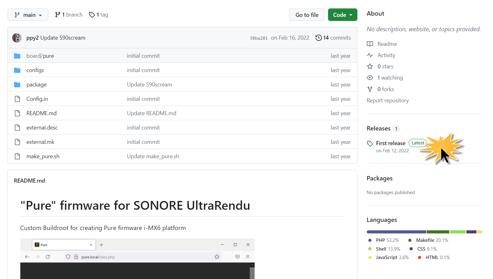

А как устанавливать прошивку то, даже не понятно, как качать директорию? С малинками и прочими нео както проще было.
Это я вижу, как флешку то создать? Я вставляю ссылку в balenaEtcher он ругается, потом создаёт флешку, которая не грузится на ренде, по ип тоже не заходит, что я делаю не так?
Все прекрасно пишется без ошибок. Вы какой файл пытаетесь записать?
Ссылку из темы вставляю в flash from URL.
А какой надо?
Ой! Мама! :astonished:

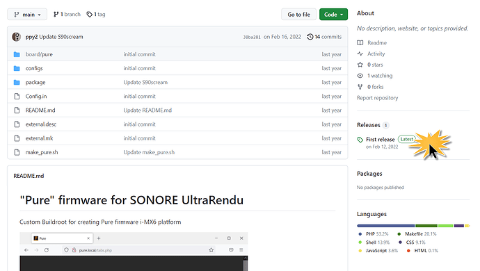

Я ж уже картинку показал куда кликнуть нужно.
Короче.
Вставляйте ЭТУ ссылку - https://github.com/ppy2/Pure-iMX6/releases/download/v12.02.2022/Rendu_12_02_2022.gz
