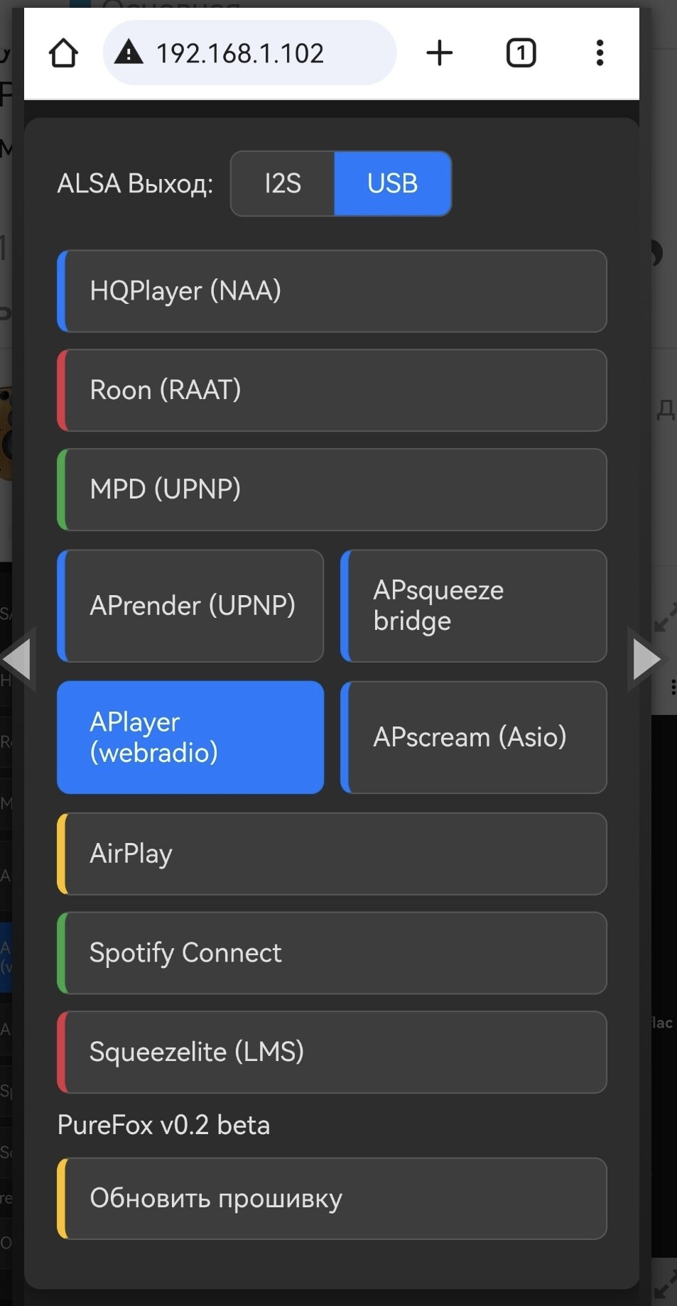

APScream работает.
На ошибки не обращайте внимание. Это rsync не может переписать некоторые файлы у которых стоит бит иммунизации.
@aleev Владимир спасибо за ваш ответ!
Я недавно тут на форуме. Перечитал за несколько дней очень много ) может поэтому местами каша в голове. Можете уточнить о какой соседней теме идет речь? Прошивка PureFox? она на Бигль встанет?
И он работает через scream или через asioscream? Дело в том что scream создает виртуальную карту WDM которую видят все. А вот asioscream создает ASIO карту которую не видит тот же Tidal

На бигль не встанет - только Лакфокс.
Думаю, что оба скрима можно запустить, APScream работает и используется “массово”, но WDM (scream) очень требователен к сети - должна работать как часы.
Будут ли наработки PureFox портироваться, на Бигль - это вопрос к Павлу. Наверное… кроме Aplayer… ))
APScream ресивера, если я не ошибаюсь, на Бигле нет.
