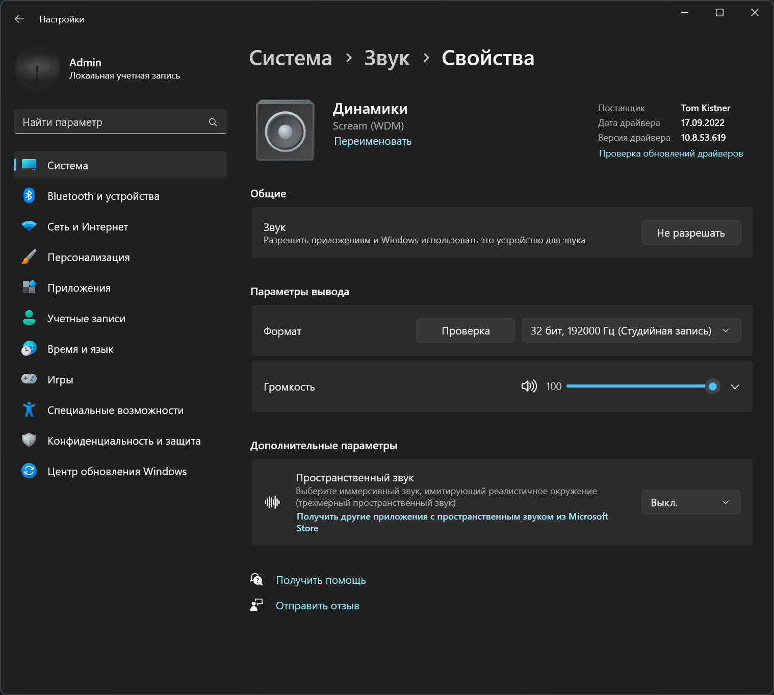

Добавлю, что указанным @Pavel3 способом устанавливаются без проблем версии Scream до 3.6 на Windows 11. При попытке установки версий 3.7-4.0 ошибка “devcon-x64 failed”.
Интересно, есть ли преимущество более свежих версий драйвера?
С установленным у себя в системе Scream 3.6 пока проблем не было. Вывожу звук при просмотре фильмов в KODI и PotPlayer через WASAPI по Scream на малино-шляпу с YoctoAP.
Чтобы не было задержки голоса от видео, в Scream config нужно поставить AP_MODE=0 и установить SCREAM_LATENCY=10. Это @igor63r так посоветовал для просмотра видео.
А при прослушивании музыки использую как ASIO Scream3 Игоря, так и стандартный Scream по Wasapi Exclusive.
Просто установите дату постарее, проблема тут уже обсуждалась в ветке автора scream Certificate from Tom is not valid anymore · Issue #215 · duncanthrax/scream · GitHub
Тут в каждом релизе указано, что было изменено в новых версиях Releases · duncanthrax/scream · GitHub
Спасибо, Александр! Я ранее пытался устанавливать с изменением системной даты, но сходив по вашим ссылкам понял, что оказывается я ставил слишком древние даты - 2020 и 2015 года.
Изменил сейчас дату на 13.01.2021 - и получилось наконец установить Scream 4.0 :slightly_smiling_face:

Подтверждаю. Тоже пробовал разные даты и только 3-я версия ставилась. С 21 годом встала 4-я.
Но у меня работает только с отключенным secure boot в BIOS.

Делал на 10ке, не знаю актуально ли для W11, перевел 10ку в тестовый режим, и драйвер установился без проблем.
24H2 26100.2894 Scream 3.6 + только правка реестра, всё работает и со включенным Secure Boot. Если мать MSI они вынесли вкладку Security сразу на главную, справа внизу, то же долго искал по вкладкам.
