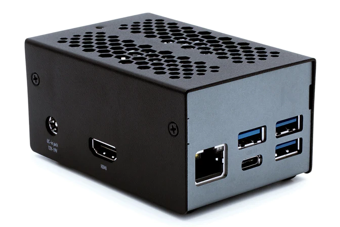

https://kksb-cases.com/products/kksb-tinker-board-2-case
такой корпус брутально выглядит.
нада брать…

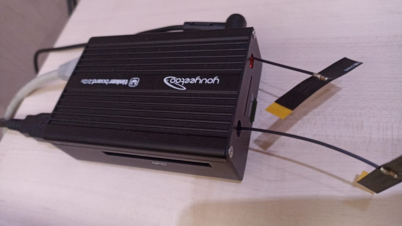

есть одно НО
в моем на фото, корпус выполняет роль радиатора
в нем, процессор соединяется с верхней крышкой
в этом, на фото, радиатор установлен на проц и все это помещено в корпус
Хорошо, но вопрос про антенны… В таком корпусе ловить на внутряк будут или по любому надо прикручивать внешние?

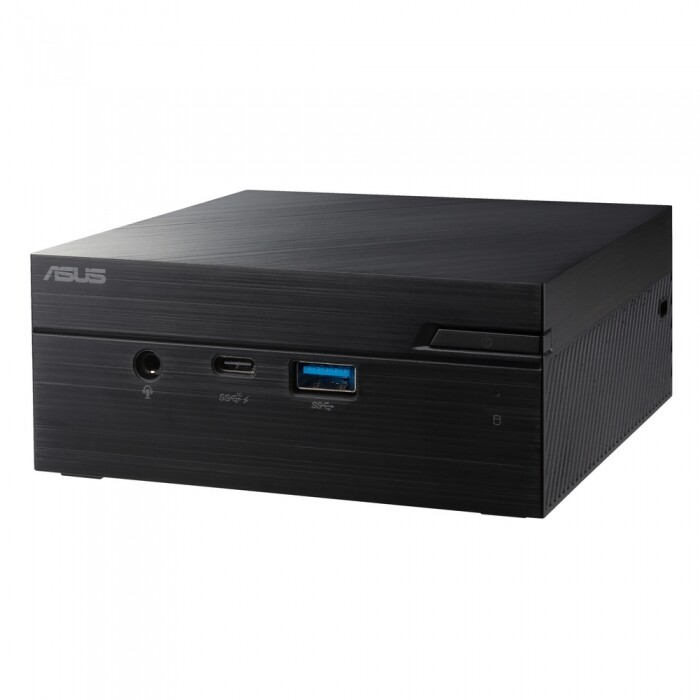

у меня завалялся корпус от ASUS AS PN41-B 3B. попробую на первое время его пристроить если габариты позволят
