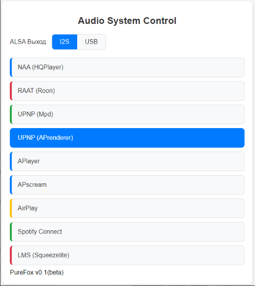

На работающем тинкере стоял режим АСИО скрим, отключил питание, через несколько минут включил, все загрузилось и активных стало 2 режима, АСИО скрим и УПНП (Аплеер). Те 2 кнопки подсвечено. Такое и ранее замечал но не обращал особенно внимания.

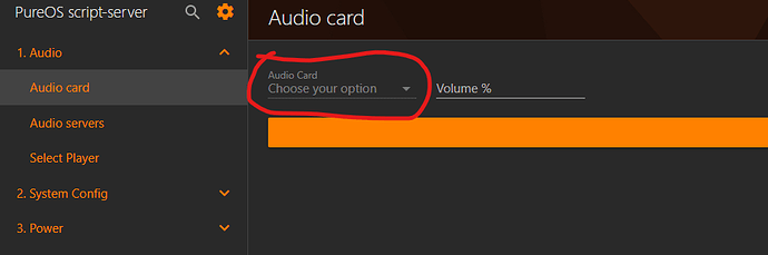

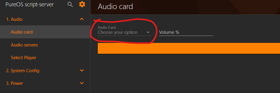

При подключении USB карты/Цапа, что-то должно появится или нужны какие-то действия?
В Album тоже пусто.
Пытаюсь подключить транспорт Reflex 2.0 (ЧИП и ДИП) для экспериментов.
Можно менять VID/PID, но что-то 0 реакции…
