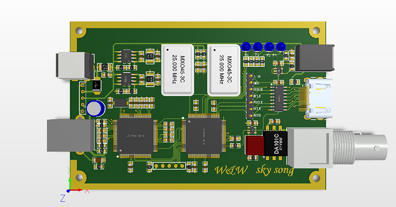

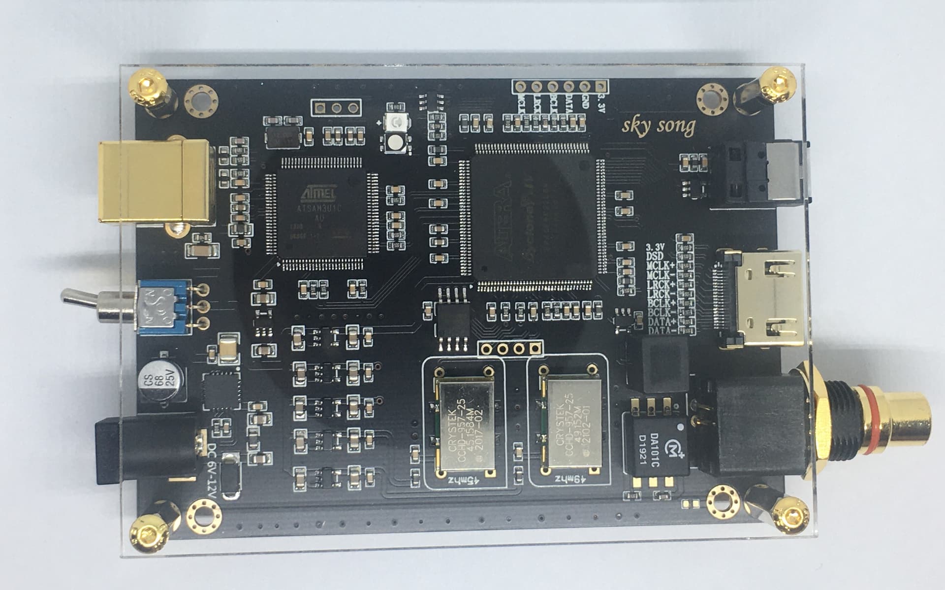

Наверное считают, что у них самое предпочтительное расположение проводников дифференциальных сигналов в линии передачи по HDMI. Но тогда почему не продают приёмники со своим “уникальным” расположением контактов? Хотя в Китае возможно и продают на внутреннем рынке, может даже и цапы Sky Song там у них есть (один точно есть на Али, но без HDMI).
А ведь если посмотреть первоначальный дизайн платы Sky Song (которого я никогда не видел в продаже), то расположение контактов HDMI там было как у всех, начиная с 1-го пина:
Но в продаваемой плате распиновка линий начинается с другого конца HDMI-разъёма:
Так что считайте, что тут нет выхода I2S по HDMI, только SPDIF коаксиальный и оптический.
