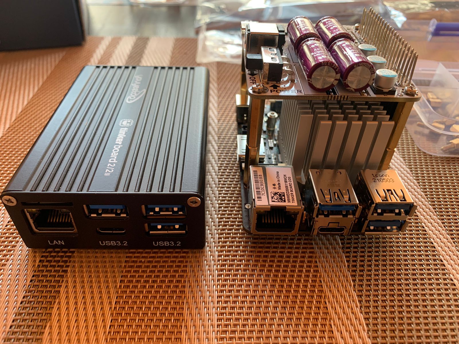

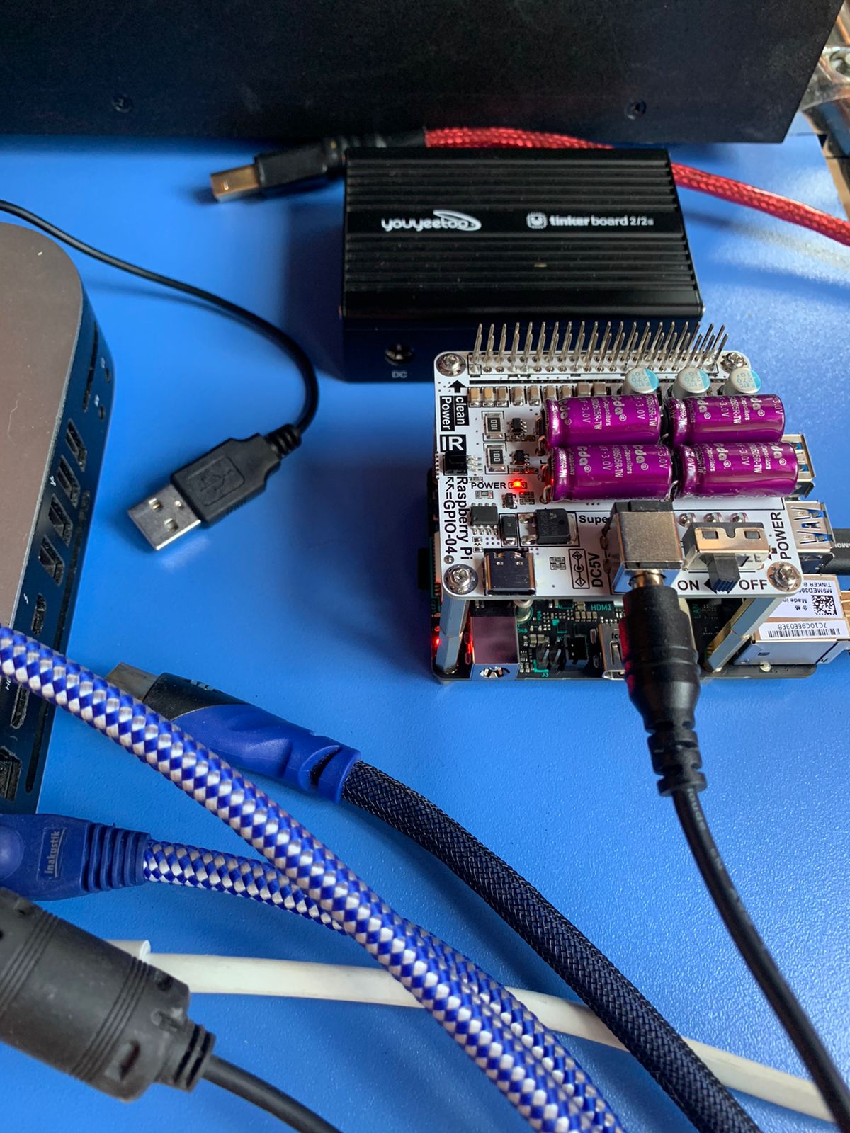

Решил попробовать ранее предложенное решение.
Играет норм.
В сравнении с 12 вольтами, звучит чуть мягче.

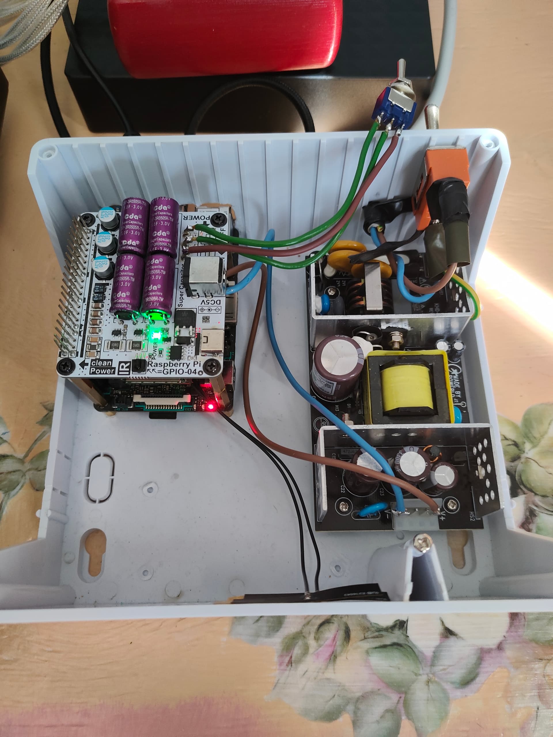

Отлично!
Осталось запихнуть все это дело в подходящий корпус.
Для этого в качестве ИБП вполне подойдёт Mean Well RS25-5, быстрее заряжаются суперкапы, RS15-5 оказался слабоват.
У меня сейчас стоит ИБП 25 ватт.
Вынес выключатель китайской платы, правда пока дырку в корпусе не просверлил, нужно сверло с дачи привезти.

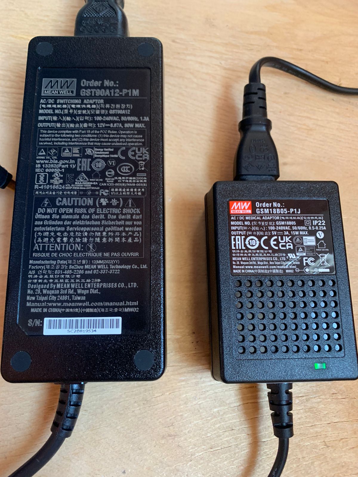

Есть еще GST18A05 -P1J производители иногда ими комплектуют аудио-девайсы, но похоже что здесь еще никто не пробовал? Мне тоже интересно что выбрать GSM18B05-P1J vs GST18A05-P1J по характеристикам они почти одинаковы.

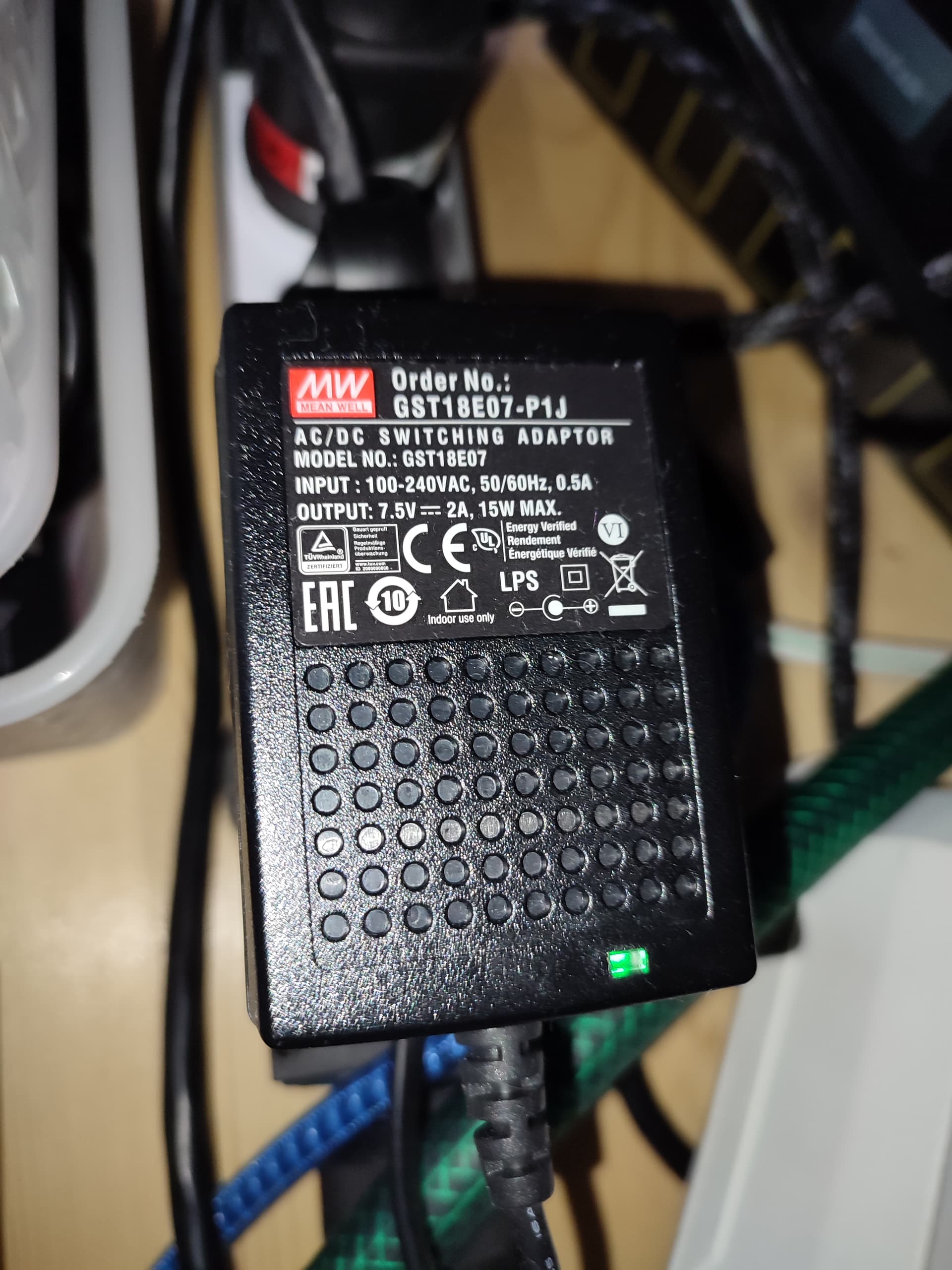

Отлично зашёл такой гст.
Питает NAS Nanopineo 2 , но на входе стоит еще эффективный регулятор от NewClassd Regulator.
