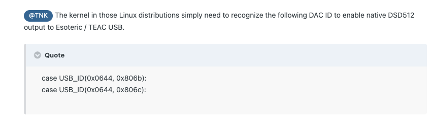

@ppy
Павел,
большая просьба добавить поддержку native DSD для цапа
TEAC UD-701N
:pray: :pray: :pray: :pray:
как я понял Miska (HQPlayer) реализовал так, и его сборка для NAA и Rasberry pi4 поддерживает нативное воспроизведение.
