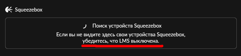

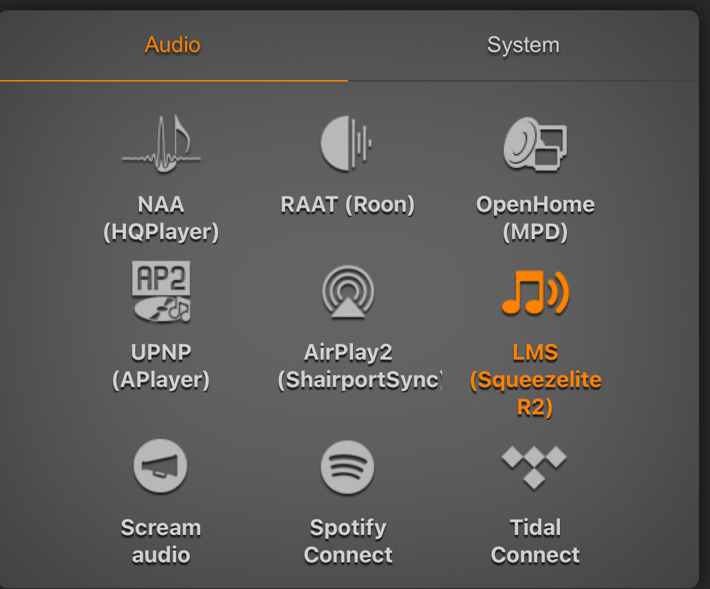

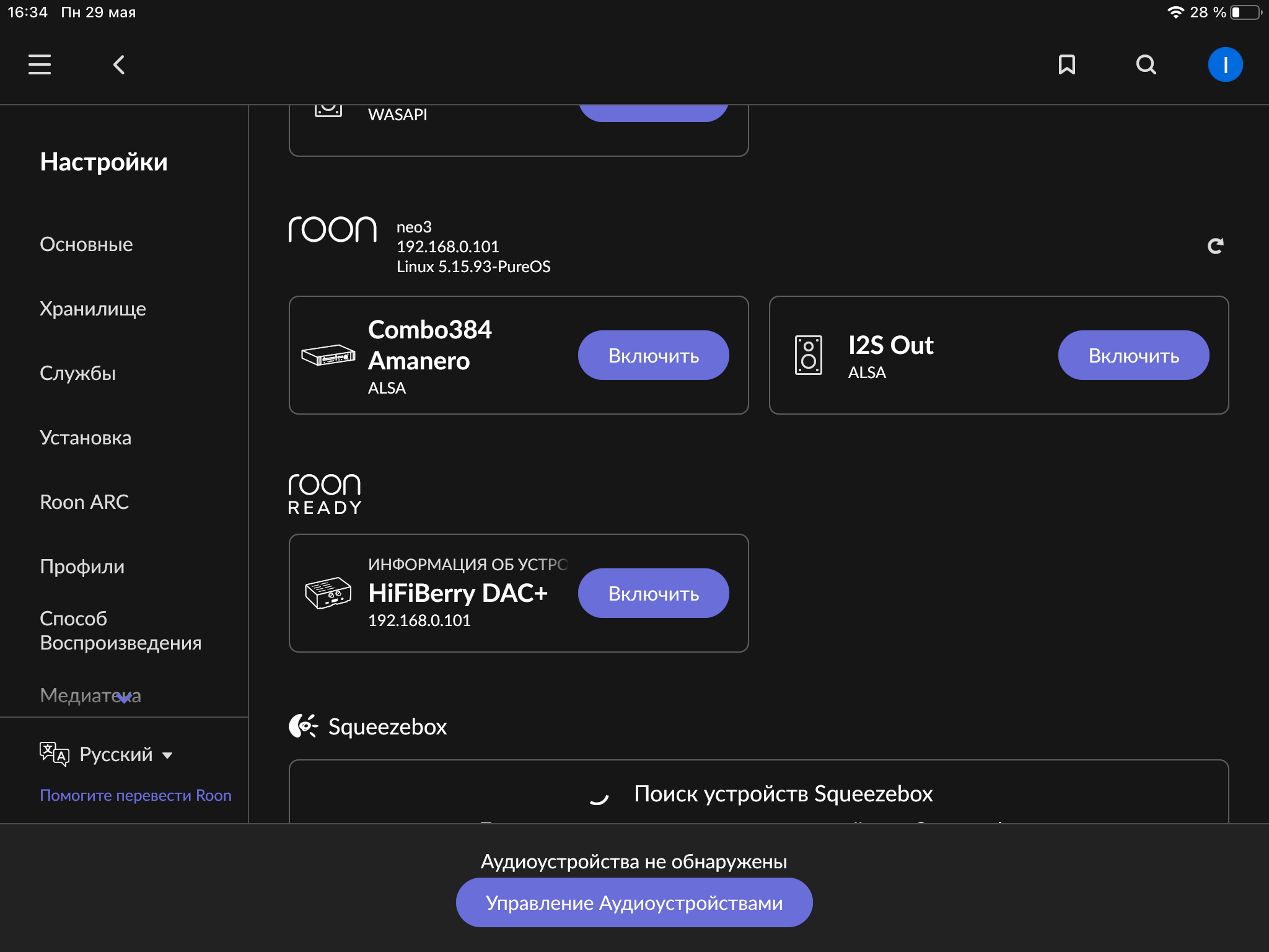

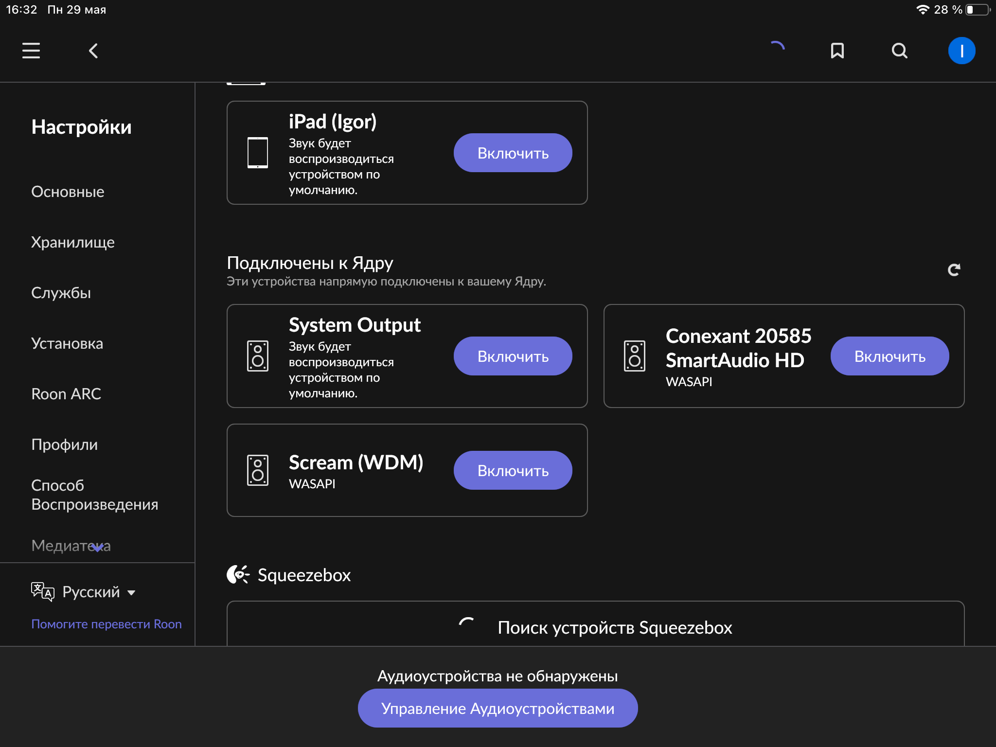

Вот опять плеер работает рун не видит

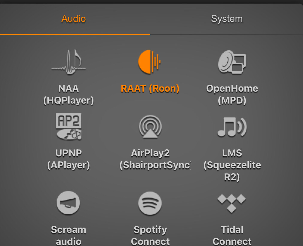

Перключил на рон все работает
А где её выключать ?
На игровом компе нашол . а где рун стоит нет и все , хрень какая то ?

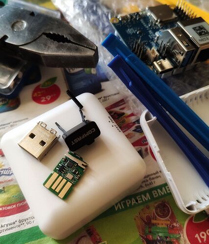

И в продолжение. Для таких как я. Ухватить плоскогубцами за пластиковый колпачок, пальцами пошатывая железку выдернуть ее. Отогнуть пластиковую рамку и откусить ее. Аккуратно выдвинуть платку и кончиком тонкой часовой отвёртки удалить уплотнительную наклейку-скотч. Далее той же отвёрткой удалить мешающий облой с пластикового колпачка и аккуратно чуть чуть подогнуть антеннку. После чего платка легко покинет пластиковый колпачок.

Я так и вообще что то не то сделал. Поджал клинышком платку, пропаял, а Нео включаться перестал. Прогрел пайки ноль эмоций. Оба светика темные, но плата греется. Отпаял - ожил малыш. Наверное сегодня не мой день.
