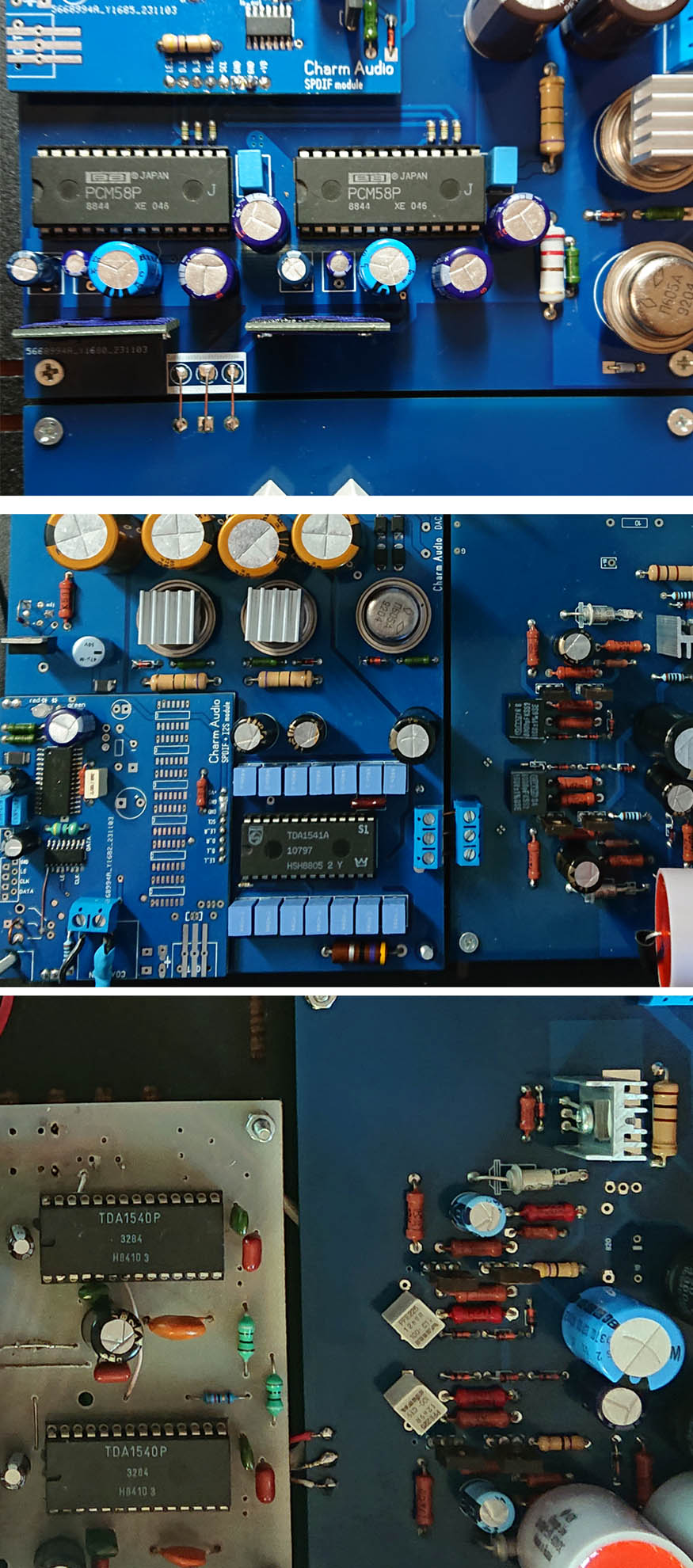

Имею 3 классических мультибита на постоянку, ещё были на PCM63 и PCM1704, проданы.
Лучший для меня TDA1540 именно своим тембром похожести на натуральные звуки, а не имитацией.

Я бы не тратил на этот даунгрейд время. КШ более чем самодостаточна. А вот честный толковый мультибит, который может принимать хотя бы 24/96 в честном виде - было бы замечательно. В ламповый тракт должен хорошо зайти. Старички либо неоправдано дОроги, либо 16/48 потолок, либо уже присмерти… Если встроить туда сразу сетевой транспорт по I2S типа ВВВ, будет прям сказка. Но уже не про КШ, хотя назвать можно “Gray Wolf” например.
Только заметил ответ и отвечаю запоздало. Никаких журчаний нет и близко. Если почитать заметки Одеских лаборантов- 7.40 или осеннее танго ( или типа того уж точно не помню, там они отмечают после удаления конденсаторов коллосальное увеличение сцены , где проявилась не только глубина и ширина , но и высота) Повторив этот не сложный эксперимент я да, заменил изменение размеров сцены, но и заметил изменение ( причём сильное) тонального баланса, который можно подкорректировать иными средствами. Короче идея интересная, но не однозначно хорошая. Сейчас я слушаю 1541 с конденстаторами…
