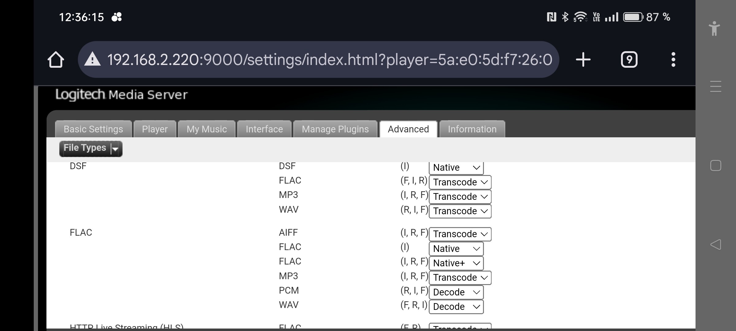

На lms выставите “типы файлов” нативный flac. Или конвертацию в wav. По умолчанию стоит трансляция в aiff. Не будет шипений.

Я так и не понял как это работает в LMS.
Если у Вас есть понимание, прошу доходчиво объяснить что происходит при разных значениях в разных строчках на примере FLAC скрина ниже.
И как сделать правильно.

На флак всё верно стоит нативно флак
