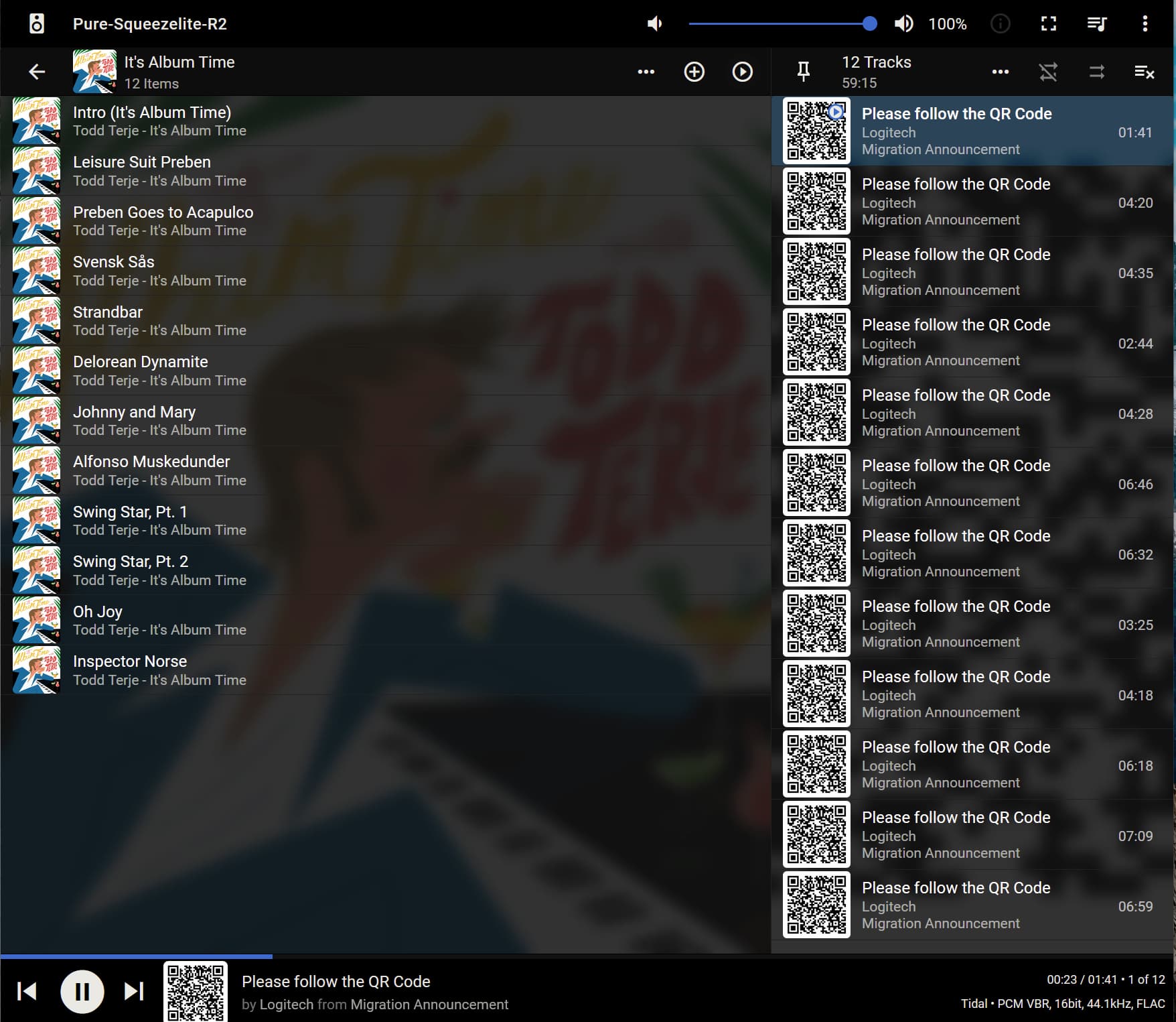

А картинки альбомов Tidal 2.0 нормально показывает или вместо картинки QRcode ссылки на форум https://forums.slimdevices.com выдает? Если да - то этот Tidal скоро навсегда отключится вместе с сайтом MySqueezebox.com.
Речь идет именно о новом плугине Tidal 0.6.2 который появляется в списке плугинов в LMS

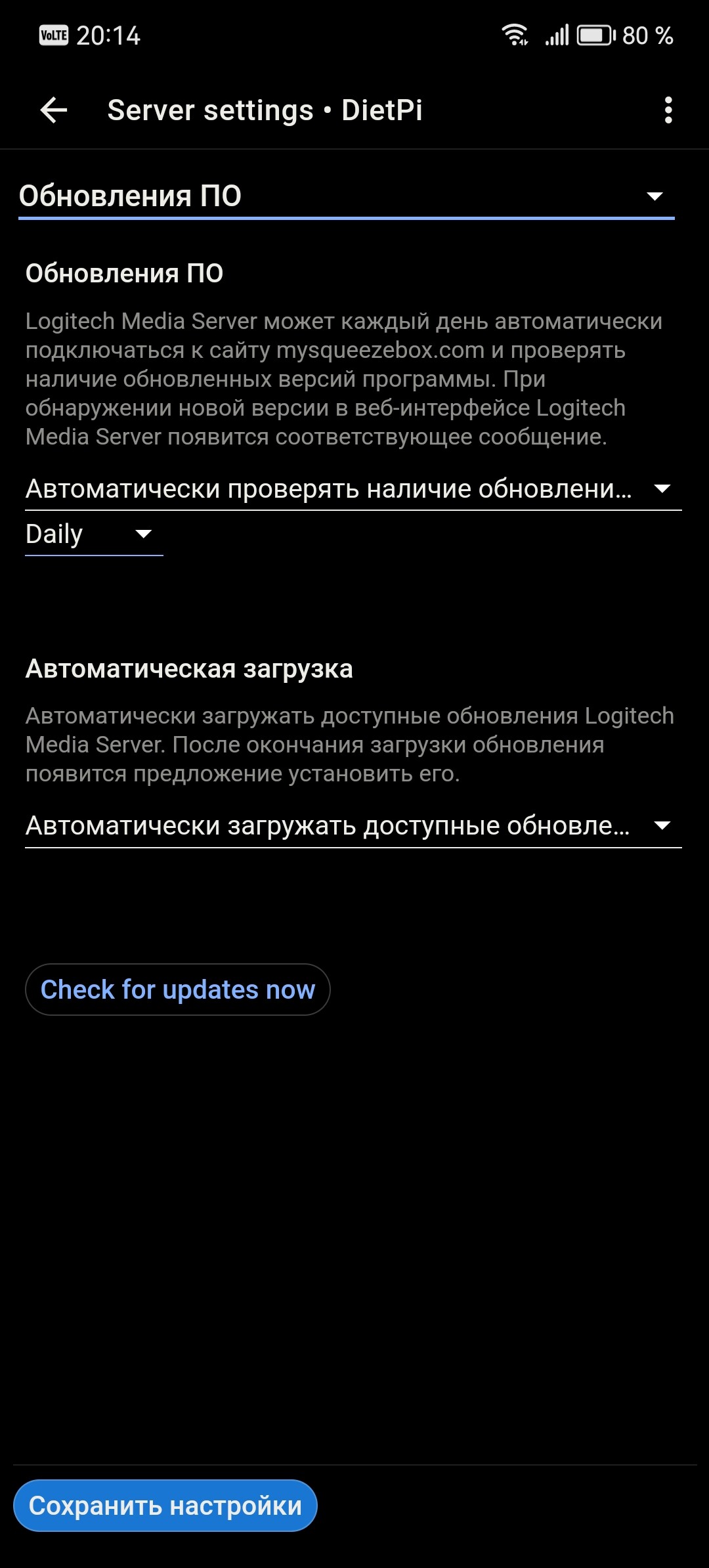

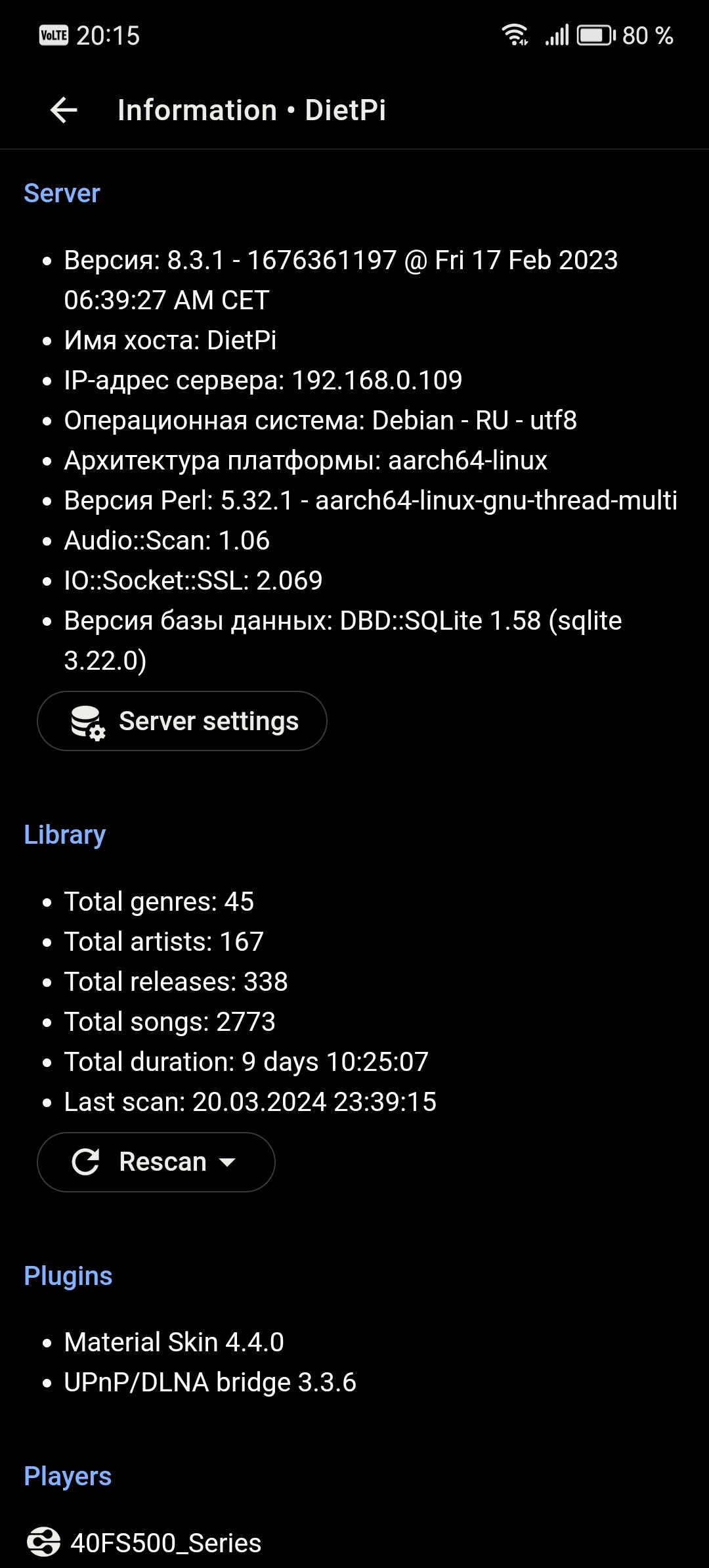

Что то никак не соображу, как обновить LMS на NEO3. Подскажите плиз, кто в теме.
Думаю, что обноаление LMS на Нео ничем не отличается от других платформ. Посмотрите в веб-интерфейсе, у меня такая версия на малинке, обновлять не предлагает:
Хотя, только что посмотрел, уже 8.5 версия
