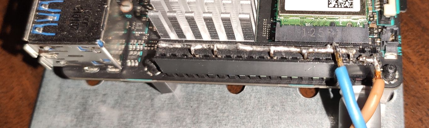

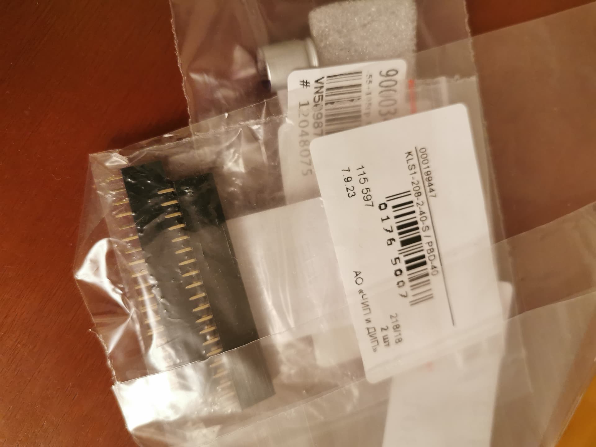

Подскажите подалуйста, я купил разъем на тинкеровскую гребенку, где-то тут ранее от Льва или от кого-то проскакивала схема че там надо распаивать для того что бы подать 5 вольт через гребенку…
это чтоль?

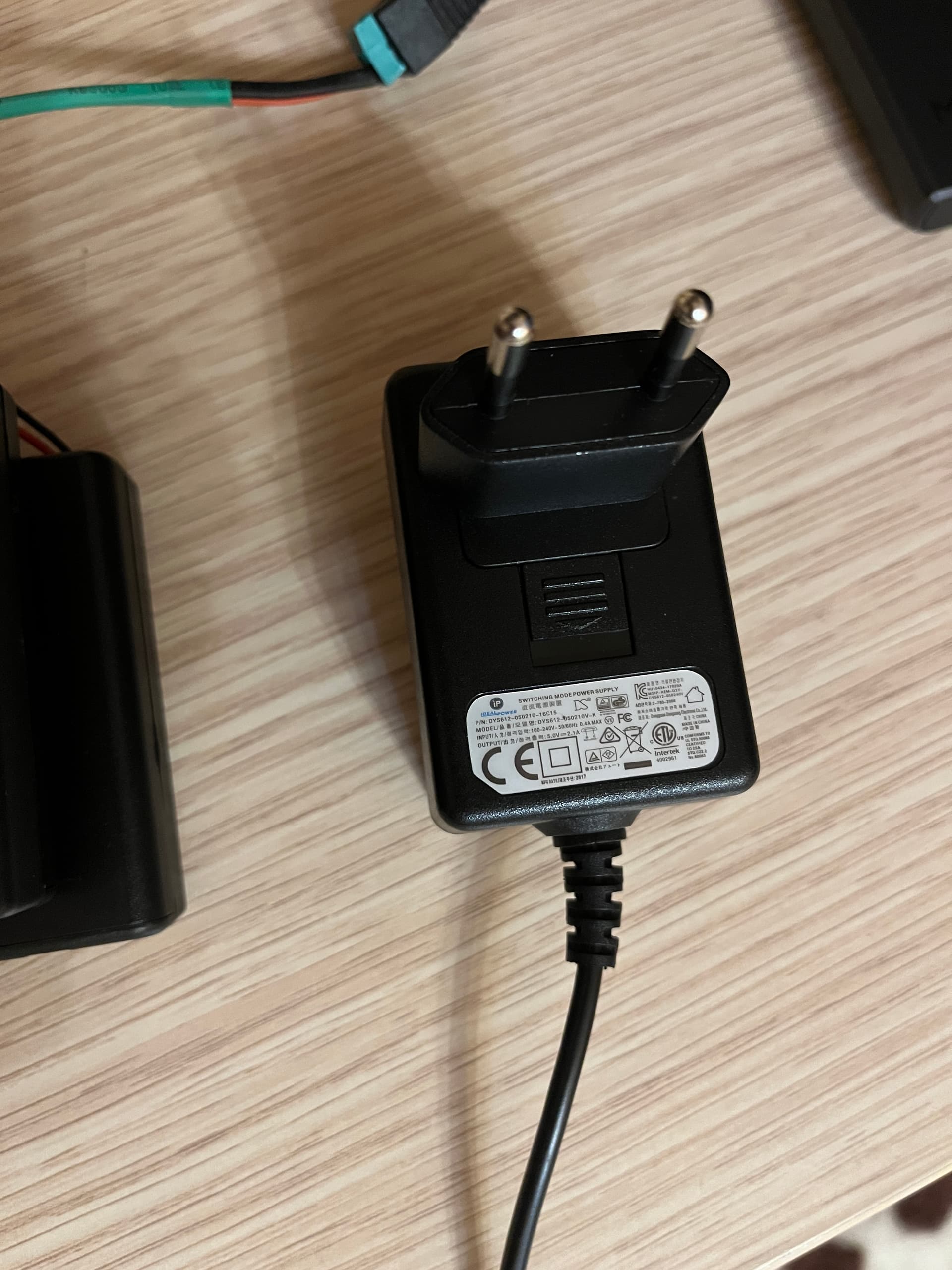

Достал безымянный импульсный бп из комплекта к цапу. Чисто поржать. Ну и прослезился. Звук не хуже чем от батареек.
Подозреваю что все мои линейные БП пропускают какие то помехи из сети, или сами собирают хз.
Фото героя можно? Вдруг у меня тоже есть)))

Да он даже не фотогеничный какой-то :slight_smile:
хотя погодите, какой же безымянный - iDEAL POWER!

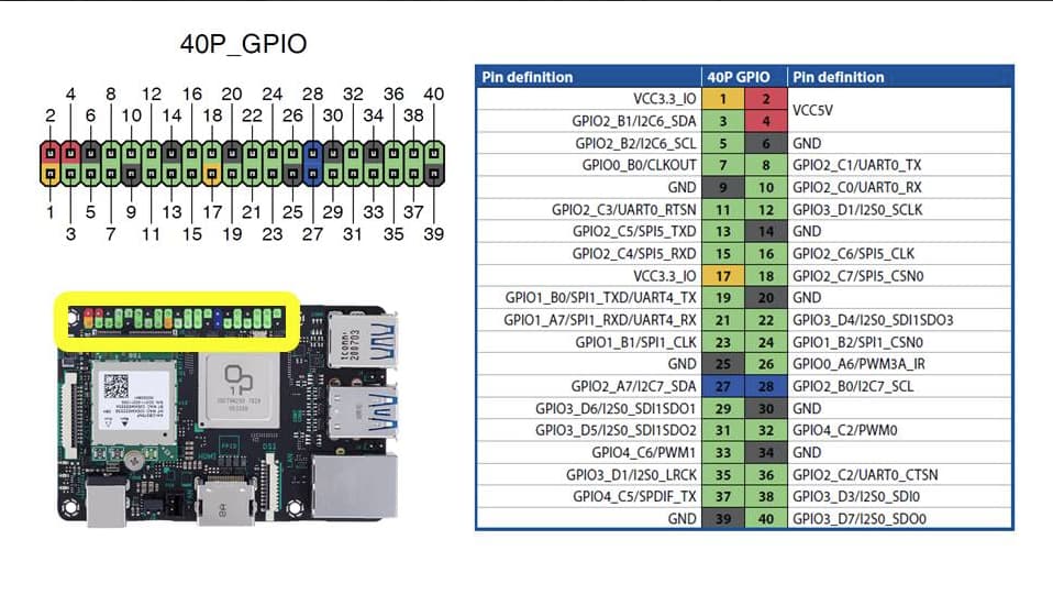

Куда тут сказать +5 и -, Вроде несколько “земель” запаивали, или не?
+5v на 2 и 4
землю на 6 и 9 (или на все GND если не лень)
– (минуса) там нет
Ну я образно про минус, спасибо!6

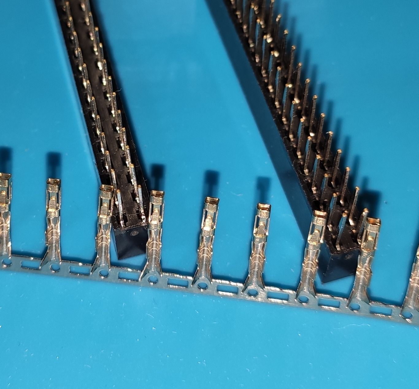

Если все земли распаивать соберётесь, то лишние контакты лучше будет вытащить. Ну и немного скепсиса - пятно контакта в этих чиподиповских разъемах гораздо меньше чем у дюпоновских пинов. На фотке виден профиль (толщина) контактных ламелей, причем внутри самого разъема у них форма контакта согнутой вилкой, то есть со штырьком гребёнки соприкасается лишь малая часть, буквально полмиллиметра, а не на всю длину штыря, как можно было бы предположить.
Дайте ссылку на эти качественные разъемы, и есть ли смысл все земли распаивать?
К дюпонам 2,54 нужны будут провода, корпуса и кримпер. В копеечку влетит самостоятельное изготовление. Но есть мнение, что сойдёт и припаять к ним проводки, а не обжать. Ну и вместо корпуса термоусадкой обсадить.
