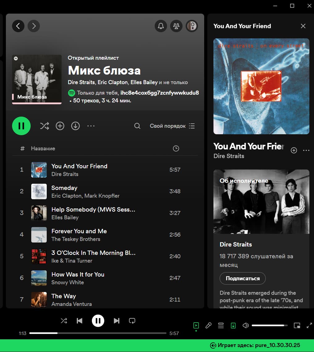

Я говорю про службу Spotify в web интерфейсе. Активирую ее через web интерфейс, пытаюсь подключиться с приложения Spotify (в списке pure виден), попытка подключения длится некоторое время, после чего стопорится, при этом в web интерфейсе значок Spotify становится серым. Пробовал подключаться с разных устройств: адроид и iphone.
