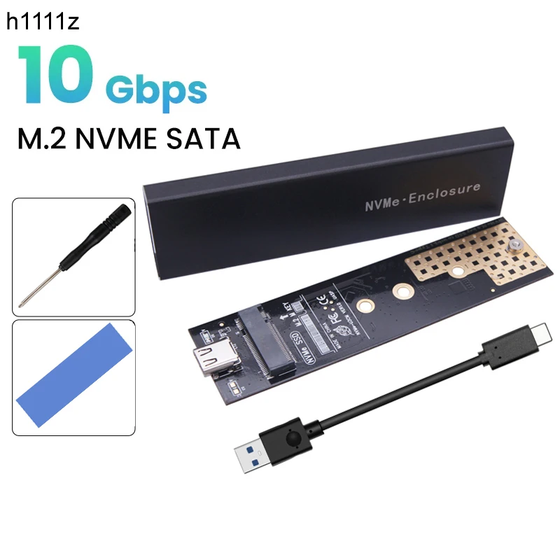

В Тинкере USB 3.1 - быстрый интерфейс. На него повесить USB NVMe стик, а SD карту использовать только для загрузчика.
Ни одна SD не догонит по скорости USB 3.1 USB NVMe стик
И будет все в сохранности.
“+” музыкальный контент на USB 3.1 USB NVMe стик можно записывать по сети (Samba)
Быстро, надежно, недорого
Спасибо,Лев!
Изучаю тему корпусов и начинки nvme адаптеров.

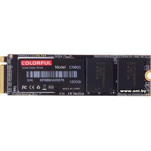

Себе купил за 1400 р два диска Colorful CN600 PRO (CN600 256GB PRO)
Просто нужен быстрый и дешевый диск для системных данных в SBC
1Tb не актуален - есть Яндекс Диск и 200 mbps Интернет
Все только для меня.
А такой сгодится, или он уже похуже?
Colorful 120Gb M.2 PCI-E SSD CN600
Кхм… Digma Run P1 256GB те же полторы тысячи. Но внутри у нее Toshiba MLC. Против TLC выглядит гораздо надежнее?

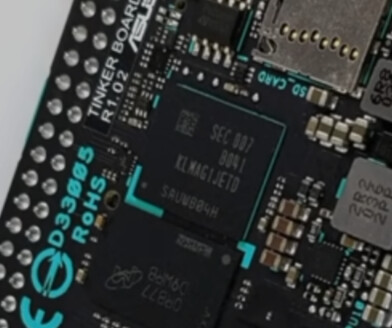

Это она? Ecomponent Shop- EMMC32G-TB29 Kingston 32GB eMMC
emmc
KLMAG1JETD-B041
Я всегда завидовал Вам по части внимательного отношения к деталям - это не сарказм.
Хороший выбор.
но, он большой по габаритам для меня.
я не рассматривал формат 2,5 ‘’
На плате стоит кингстнон , другими номерами
я тоже с картинки списывал номер
Может, разные партии с разными чипами
Так же с адаптером есть, дабы не паять
KLMAG1JETD-B041 - 16G
EMMC32G-TB29 -32G
Где правда? Какую напаивать?
Сложно сказать, я посмотрел на эске

KLMAG1JETD-B041
