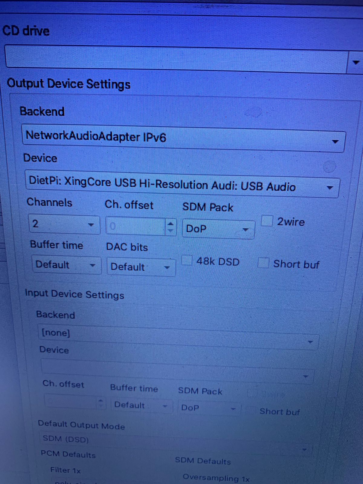

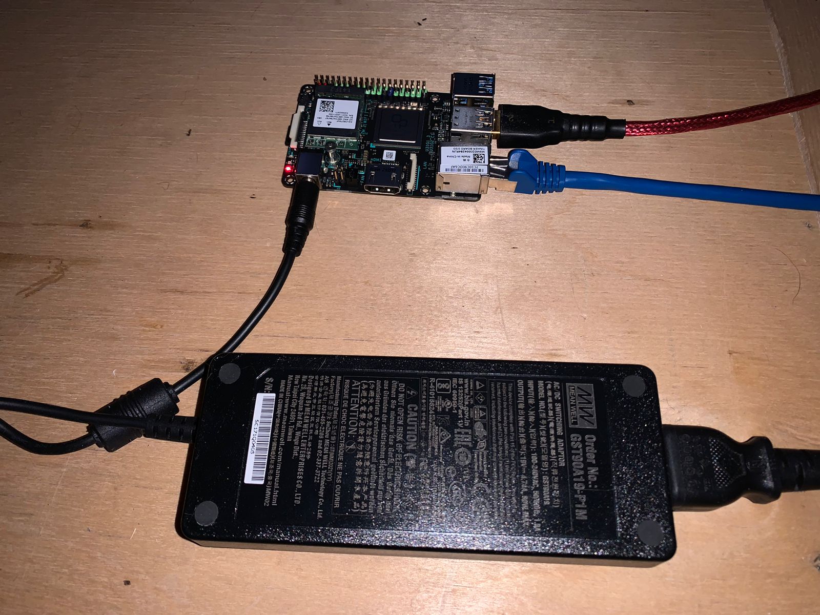

Запустил.
Звук повзрослел.
Будем слушать.
Очередное спасибо Создателю.
А блок питания менвиловский с каким нибудь другим сравнивали?
Пока первый запуск.

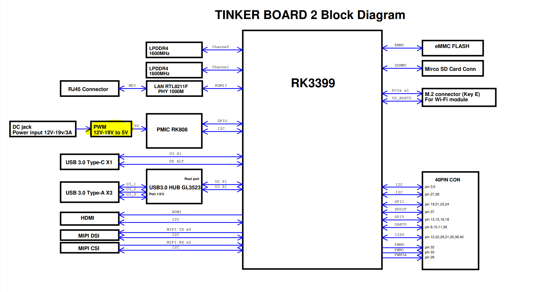

Любопытно, будет ли влияние на звук от величины напряжения на входе Т2, ведь там диапазон, от 12 до 19, интрига однако…

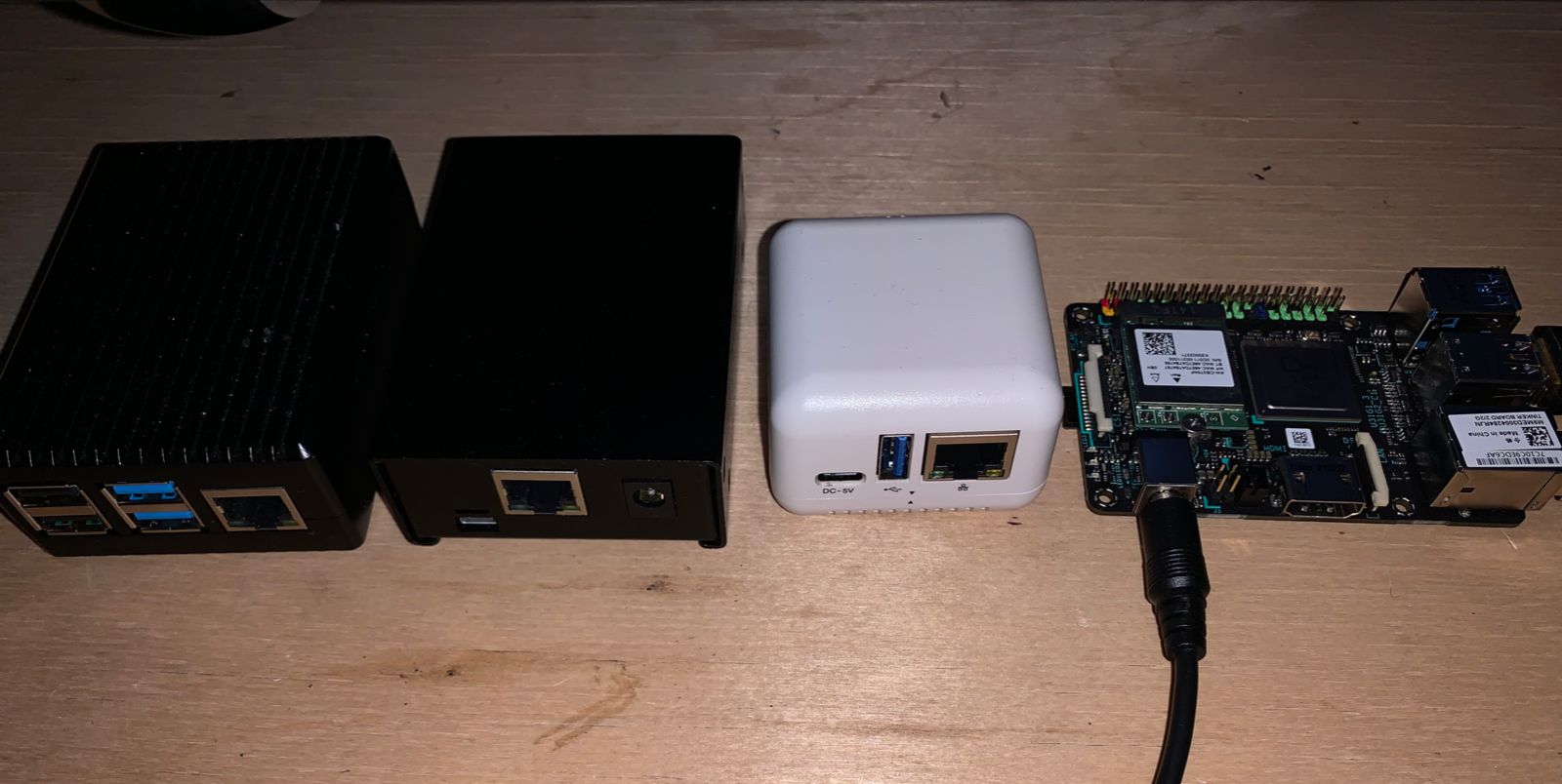

А для тинкера китайские (не ориг.) корпуса только на алике? У нас они не продаются?

Стабильно будет работать от 9-10В на входе
При 8В не включается
Посмотрите на даташит, нет смысла искать тут чудес. Эти TPS а-ля audio grade
Достаточно будет на USB порт +5В с ЛБП подавать для успокоения.
А в правильных ЦАП USB приемник +5В не берет от Источника
Ну логично что запас уже сделан разработчиками, поэтому смело подаем 12В.

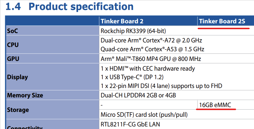

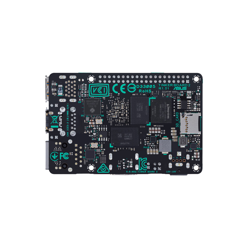

Друзья, а у всех ли такая картинка?
У меня ревизия свежее и памяти нет
С памятью - это Тинкер 2 S

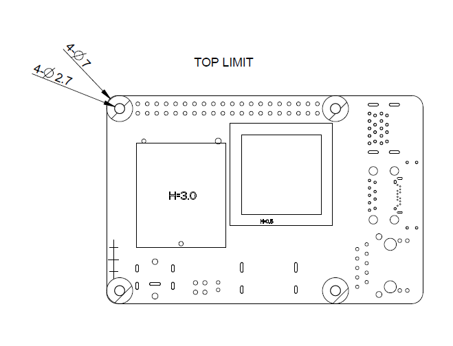

Полезное это дело однако. Лев, правильно ли я понимаю, что латунные стойки М3 не подойдут и придется либо нейлоновые натягивать, либо от малинок М2,5 латунные искать?

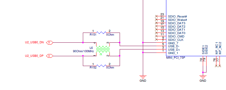

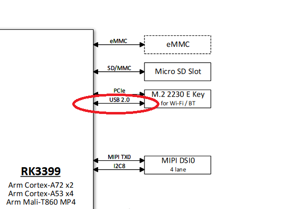

И про “юсб прямо из процессора”. На картинках изображено, что юсб2 есть на слоте М2, можно ли его оттуда вытащить и не будет ли он лучше юсб3 (который еще и OTG и DP)?

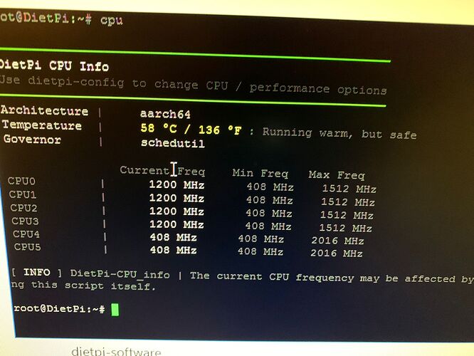

Загасил мигалку:
root@DietPi:~# echo 0 > /sys/class/leds/rsv-led/brightness
На схеме не нашел эту TPS. Она уже после преобразователя стоит?
Или это она и есть?
все так…
USB вытащить можно, но это опять расчлененка с паяльником.

Лучше отслушать USB type-C - те же яйца, только более быстрые

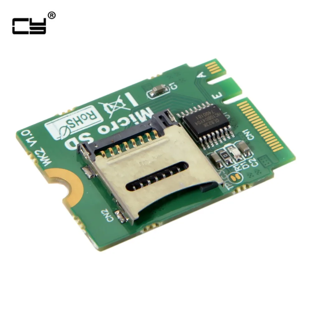

Существование вот таких платок на Али внушает некий оптимизм, если найти правильную, паяло греть не придется. Если кто то вдруг знает как задать их поисковику правильные вопросы и получить выдачу нужных результатов (чтобы с M.2 E Key вытащить на разъем ЮСБ2 в формфакторе 2230) - прошу помочь.
Вот этот результат: https://pinoutguide.com/HD/M.2_NGFF_connector_pinout.shtml
