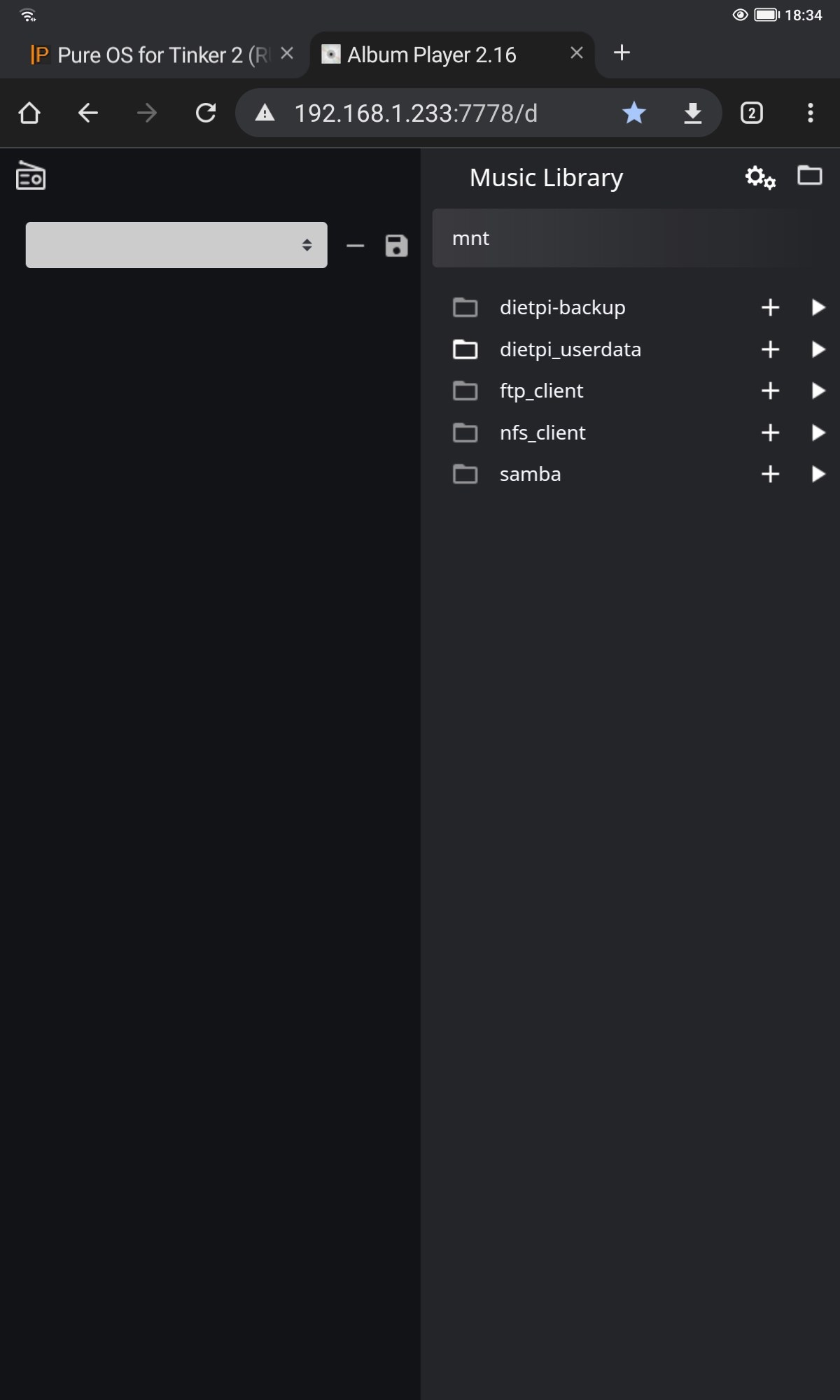

После обновления пропал НАС и больше не монтируется. Раньше оба диска Наса были всегда видны.
Похоже только у меня Нас перестал определяться. :thinking:

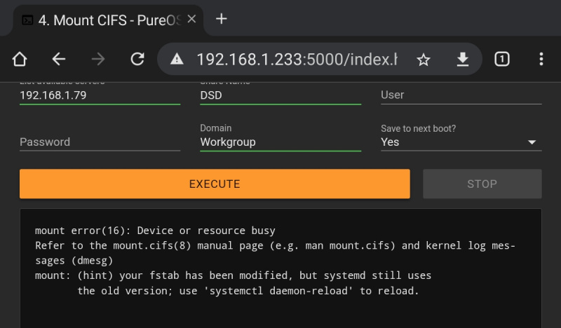

Есть у кого нибудь образ для Тинкера где-то месячной давности. Не в какую на последнем обновление не хочет видеть Нас. Музыку не послушать.
Промежуточных образов не существует в природе. Есть только первый и последний апдейт.
Да и лечить понос частой сменой трусов не очень эффективно.
Что пишет, когда настраиваете монтирование? Какие ошибки?
Да я понял, что образов не существует, спутал с Yocto. Пишет вроде, что диск смонтирован. Но когда после кликаешь на папку выходит, то что выше на скриншоте, в другом сообщении отправил.
Покажите скриншот, где пишет, что диск смонтирован
Такого скриншота я не делал. Не думал, что не появиться диск. Сделал тот, что выше и вчера ещё один. И они на планшете дома, если конечно не удалил, не помню. Теперь только после работы могу посмотреть.
Вот вчерашний скриншот. Здесь написано, что ошибка. А когда сразу после обновления монтировал диски про ошибки не было написано.
Кстати! Судя по первому скриншоту, не там ищите.
У вас уже всё смонтировано “Device or resorce busy”.
Ищите свои шары в /media/smb/
Я и смотрю, что не такая папка была раньше, /media/ вроде как а здесь /mnt/ почему-то появилась. Ну теперь вечером надо будет разобраться, сейчас на работу)

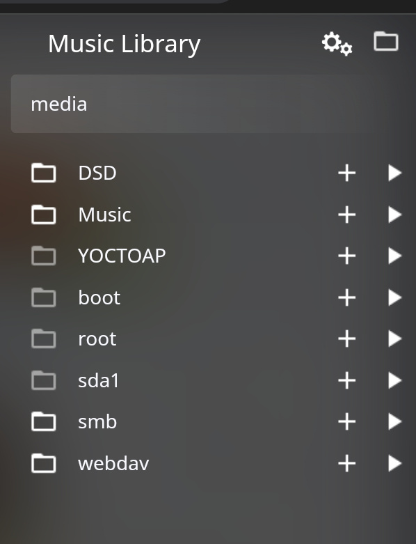

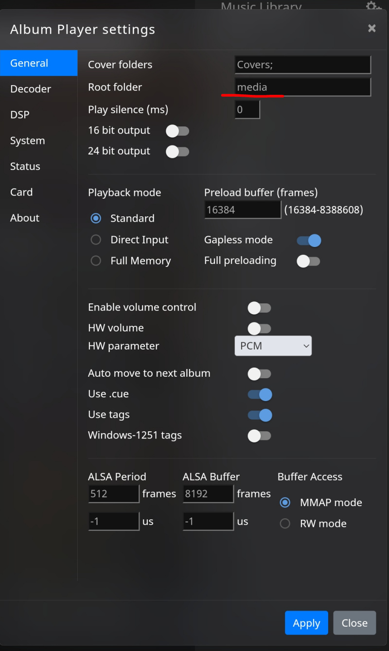

Переименовал папку на media вместо mnt и диски появились. Теперь все
как раньше было) Спасибо.
