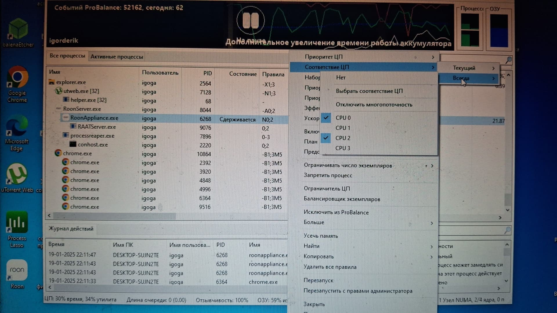

Через правую кнопку мыши отделаем ядра для программ со звуком , остальные программы переводим на оставшие ядра , сразу скажу что я не эксперт по этим делам , то что услышал в свое время ну и там приоритеты по памяти всякие !

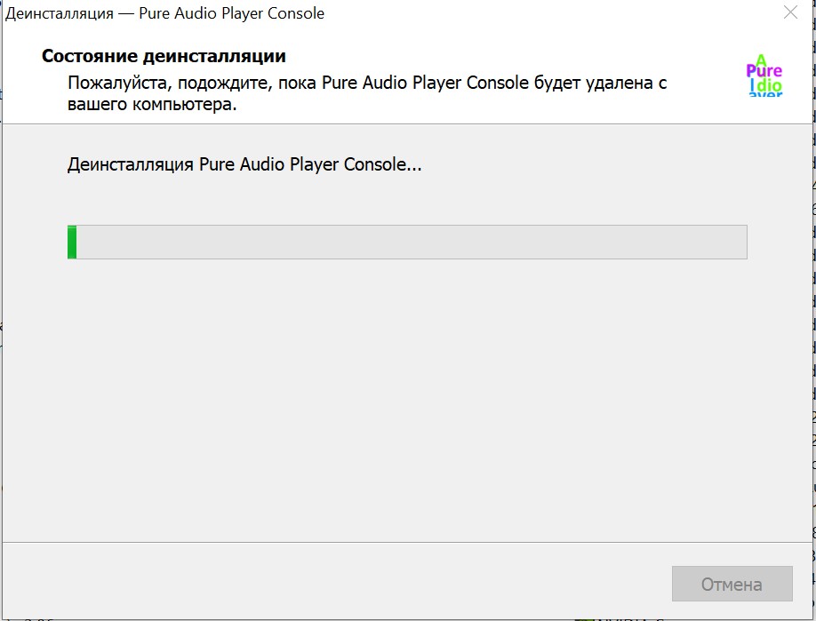

Вот как деинсталипрвать старую версию не пойму , процесс убил все равно опять в диспечере висит ? не понял сам что написал удаление работало оказывается . все получилось , ну звук зачетный конечно !

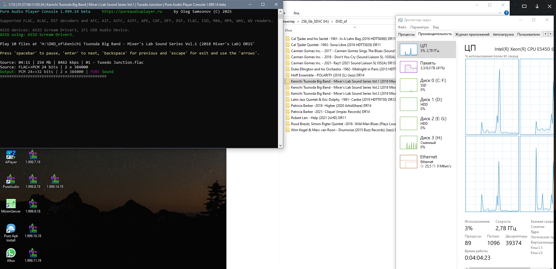

Коллеги, поясните плиз такой вопрос. Я правильно понимаю, что в приведённом выше примере речь идёт о использовании плеера на Windows-компьютере и дальше средствами asioscream\apscream трансляции потока на Linux-компьютер?
Я тоже запускаю подобным образом, где в качестве endpoint использую вот такую коробушку c YoctoAP.
Но возникает законный вопрос. А что в таком случае мы слушаем?? Как неоднократно пояснял Игорь, apscream полностью самодостаточен и сам выполняет функции плеера на стороне Linux. А на стороне Windows достаточно иметь любой удобный плеер-рендерер который будет выполнять лишь функции управления.
