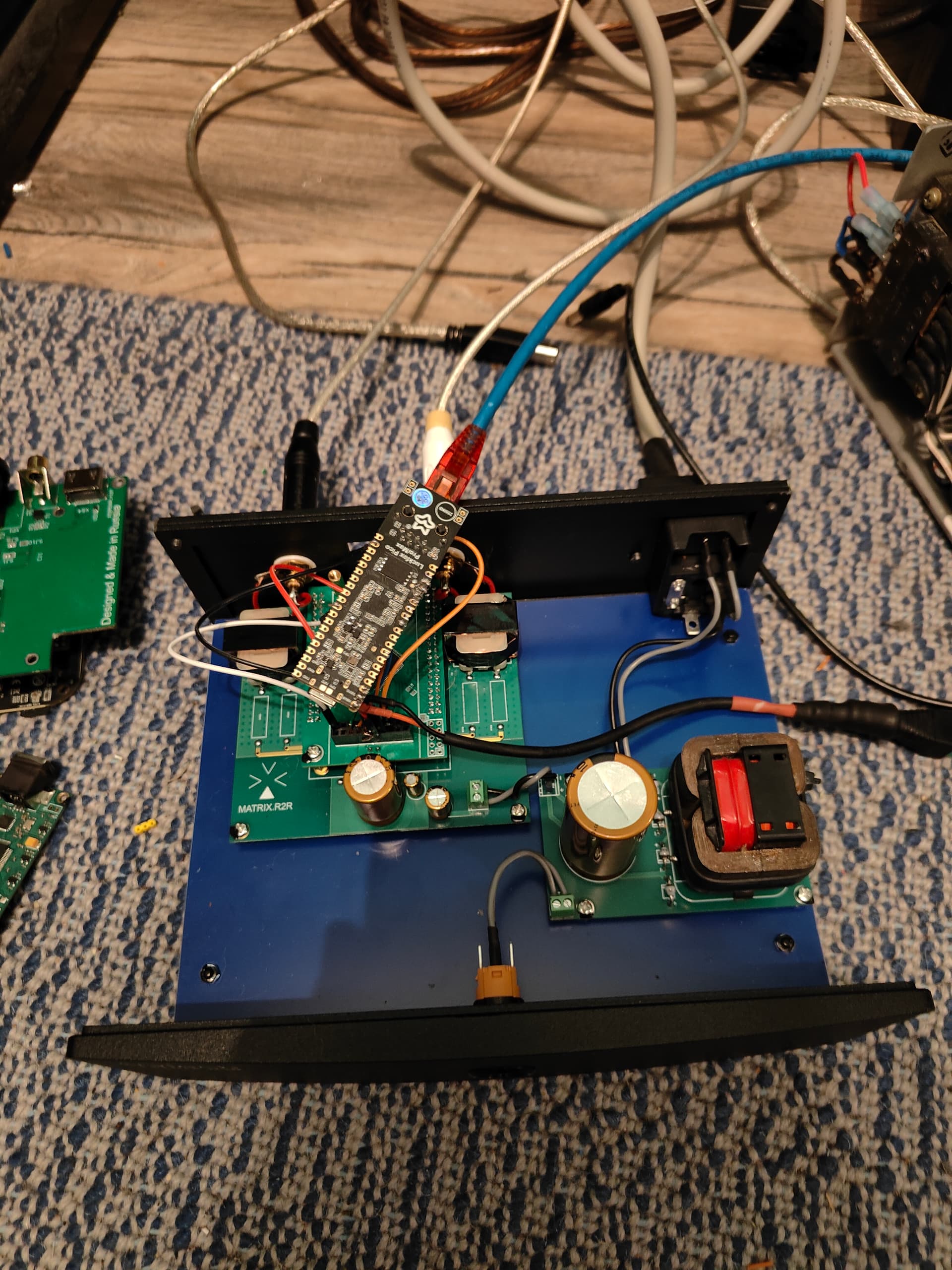

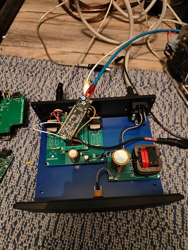

С sqtech matrix r2r подружилась лисичка.
